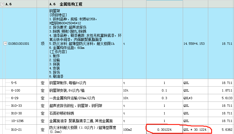

    圖片標(biāo)紅的我按表面積算是29.37,結(jié)果不一樣,求正確解答(陜西)

    按表面積計(jì)算更準(zhǔn)確,一般取經(jīng)驗(yàn)值,加點(diǎn)附加用量也是可以的。

  • 你好,你可以利用型鋼軟件計(jì)算出這個(gè)鋼構(gòu)件的表面積,這個(gè)就是防火漆的面積。(現(xiàn)在這個(gè)全殲收費(fèi)了,不能給你舉例了,你可以試試找這個(gè)別的軟件。)
