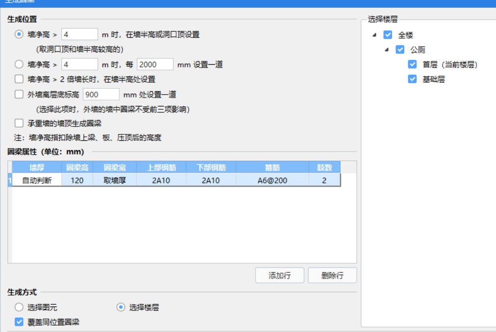

設定了就應該有,你三維觀察一下 或者F3 顯示圖元,不行就去圖紙測算一下這道墻到底有沒有4m高
2019-06-27 11:03:18
封俊晗
答題: 33 被贊: 10
應該有吧,動態觀察
