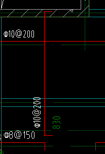

  • 這樣的負(fù)筋 應(yīng)該怎么處理
    負(fù)筋

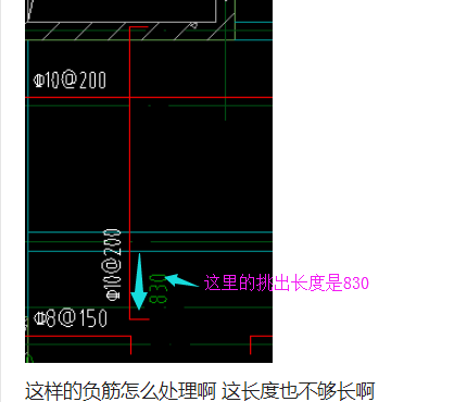

    這樣的負(fù)筋怎么處理啊 這長(zhǎng)度也不夠長(zhǎng)啊
    2019-06-25 08:52:06 補(bǔ)充
    還有這樣的 看的頭大

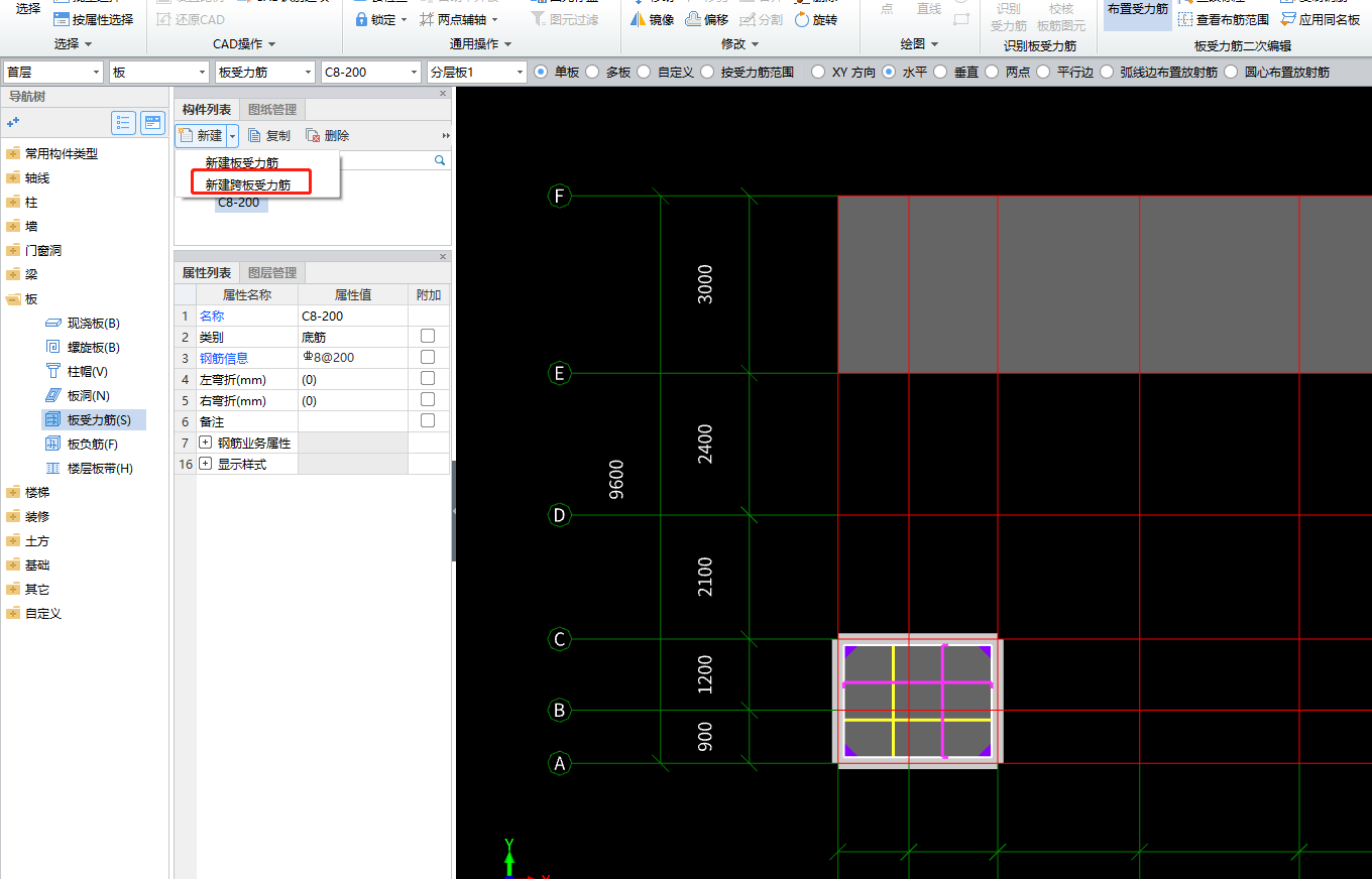

  • 你好:標(biāo)注的長(zhǎng)度是從挑出的板邊算的,不是總長(zhǎng)度。用跨板受力筋來(lái)定義,輸入一側(cè)挑出長(zhǎng)度,另一側(cè)是0
