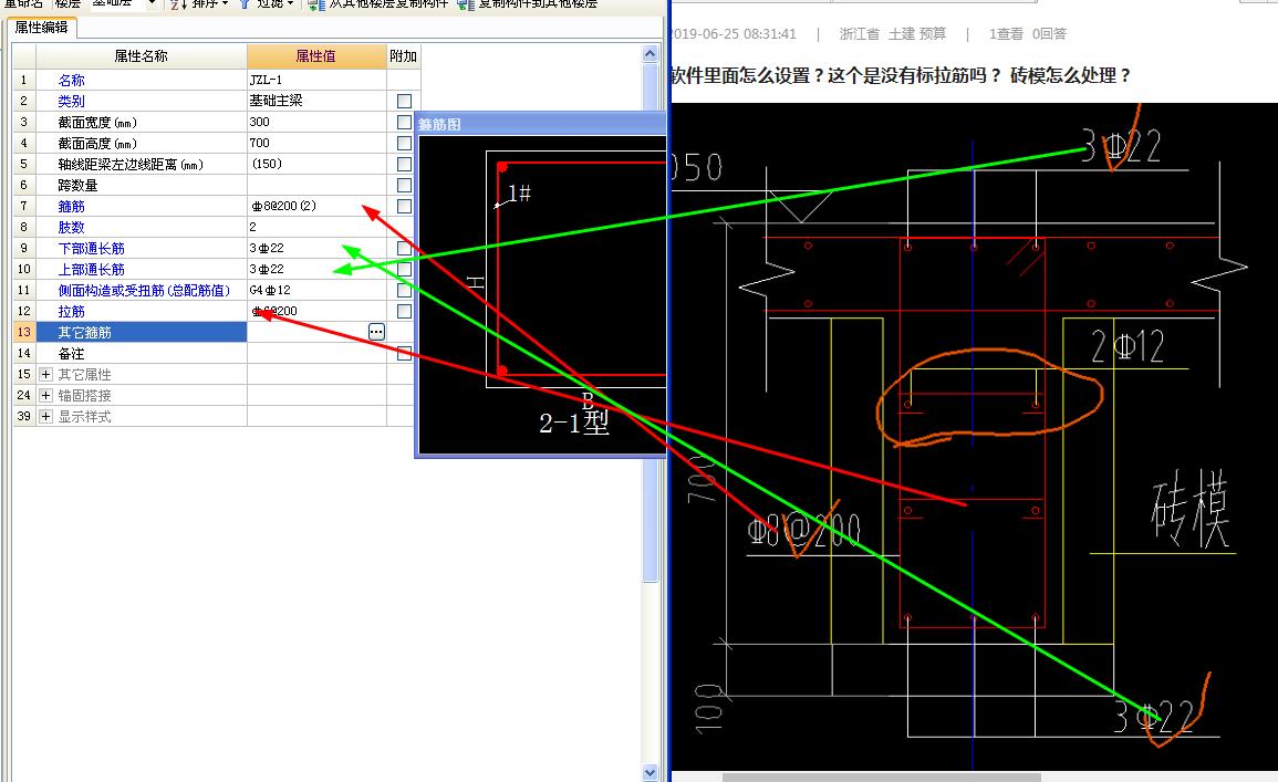

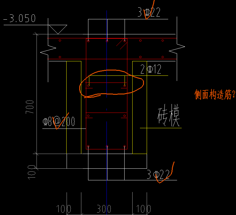

  • 這種地梁軟件里面怎么設置?這個是沒有標拉筋嗎? 磚模怎么處理?
    梁軟
  • 你好:只要布置了側面筋,軟件里就會按規范要求計算拉筋的。
    按框架梁來定義
    首次提交 2019-06-25 08:36:40  最近修改2019-06-25 08:37:08 (修改過1次)
  • 鋼筋,定義方法如下圖,拉筋看設計說明配置。側面是4C12。拉筋一般是C6-200。磚胎膜在土建中定義即可。地梁
    2019-06-25 08:39:13
  • 2C12  上下各兩根 抗剪的鋼筋,在軟件里輸入 G4C12   自動會有A6的拉筋布置, 磚模可以再繪制圖形里面模板類型設置磚臺膜,厚度可以根據圖紙要求設置200厚 就OK 了
    2019-06-25 08:40:11
