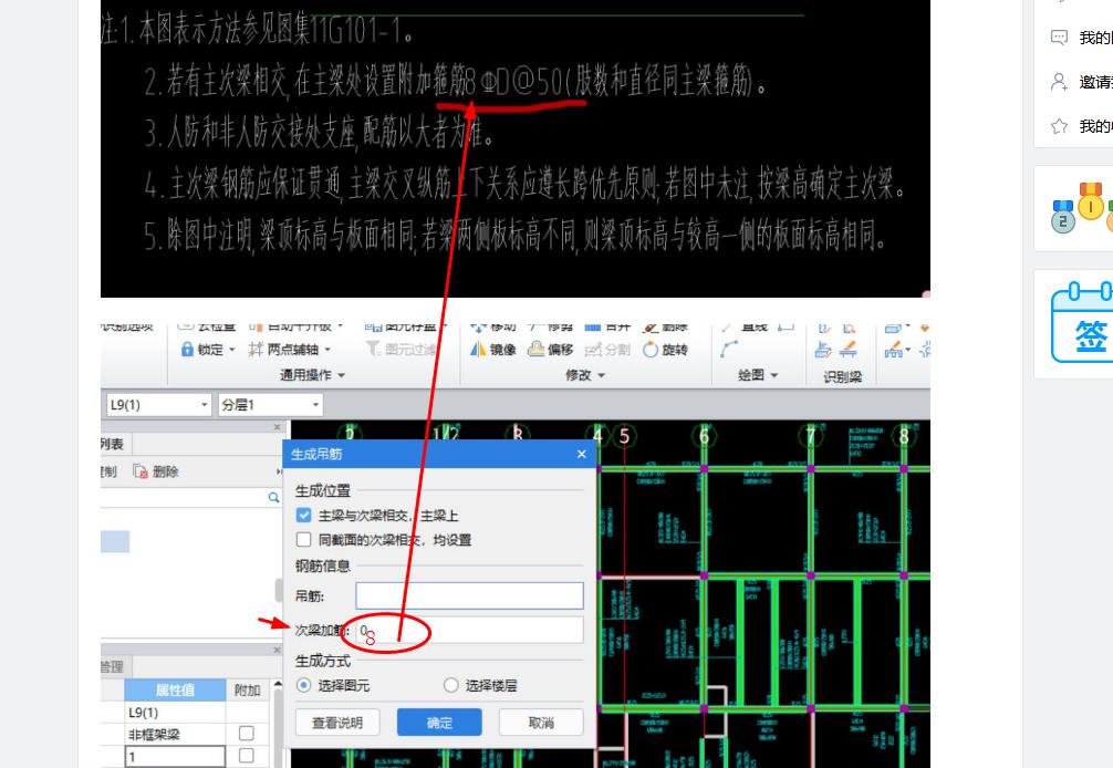

  • 請問下圖的附加箍筋應(yīng)該如何輸入呢?
    附加箍筋箍
    你好:輸入8根就可以了
    首次提交 2019-06-21 09:38:08  最近修改2019-06-21 09:38:45 (修改過1次)

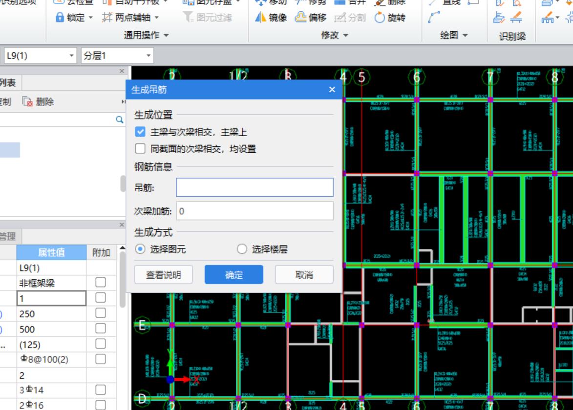

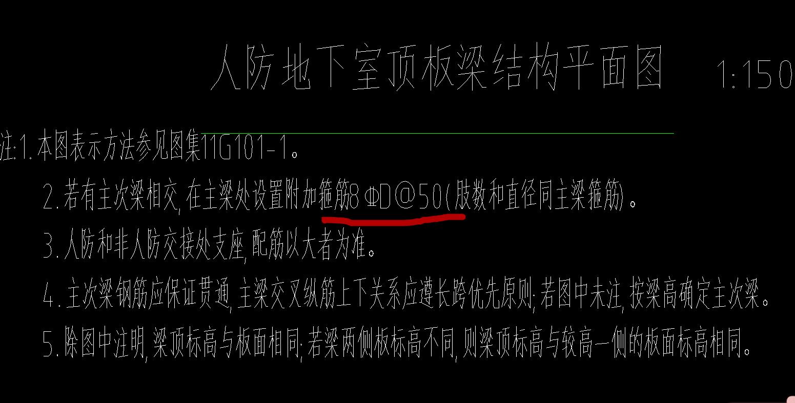

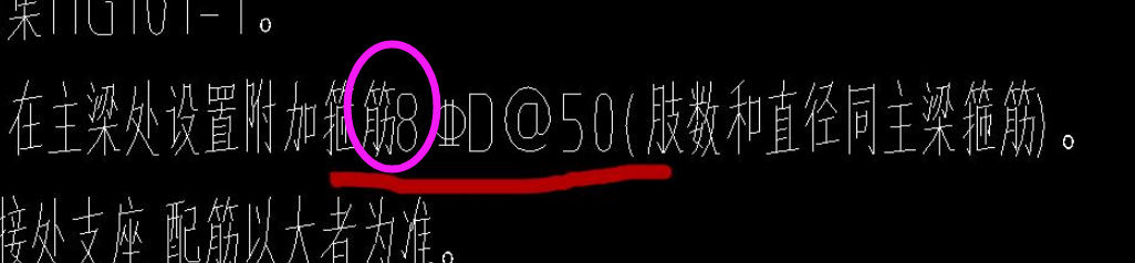

  • 需要查看 主梁與次梁上的 箍筋布置的信息。。然后 8跟C(主梁箍筋)@50
    2019-06-21 09:38:58
  • 下圖中0改為8,然后點(diǎn)確定。廣聯(lián)達(dá)服務(wù)新干線
