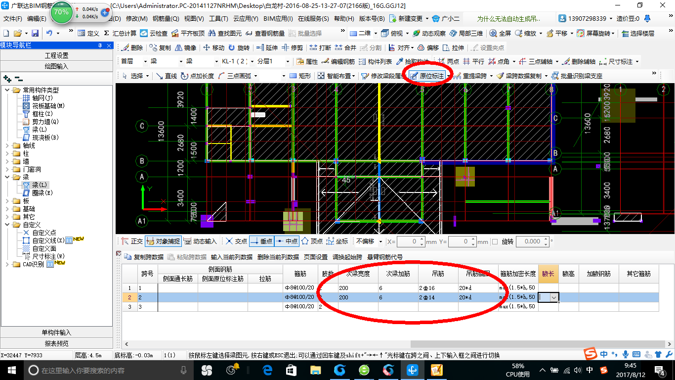

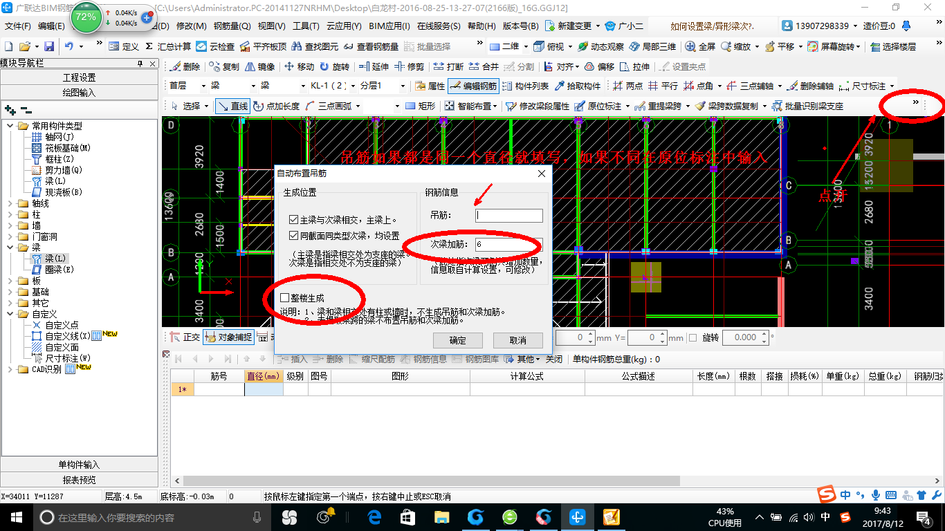

圖中吊筋,通過生成吊筋輸入,點開原位標注,沒有吊筋,也沒有附加箍筋,吊筋處也點不
原位標注中,吊筋處點不了,沒有辦法輸入,什么原因?求解2022-07-08 17:04:06 補充吊筋處點了,沒有反應
紅色框里的是附加箍筋嘛,在軟件里如何輸入呢
請問一下各位老師,這種次梁加筋在原位標注上輸入,但是模型里沒有輸入,有量嗎,如圖
請問3c20+2c18是不是指支座角筋和中部筋?在廣聯達的原位標注如何輸入呢?
在廣聯達中,是直接輸入3c22+2c18嗎?

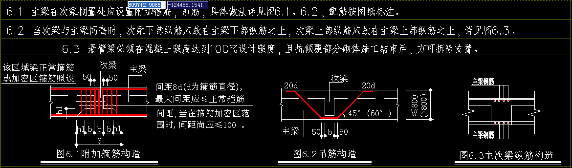

附加箍筋
像圈里的附加箍筋,無法生成,而且一跨有兩處,我是不是可以直接原位標注里輸入12c8?
