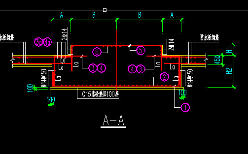

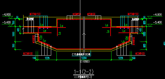

請問老師?筏板基礎內的獨基承臺鋼筋不知道怎樣布置如圖;
2019-07-03 08:28:01 補充
鋼筋算量軟件中,此承臺采用哪一種基礎(獨基、樁承臺、柱墩)來算量。筏板鋼筋又不通過承臺只錨固。
陳工 鉆石專家
答題: 202875 被贊: 47815
獨立基礎中,沒有這種底為左右上折彎的。建議用筏板代替。
2019-06-14 10:50:01
