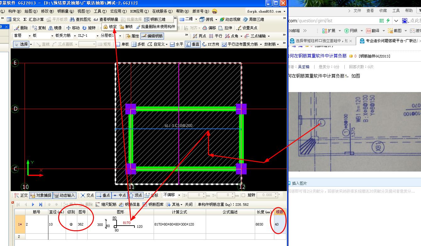

自己軟件中手動編輯鋼筋 手算

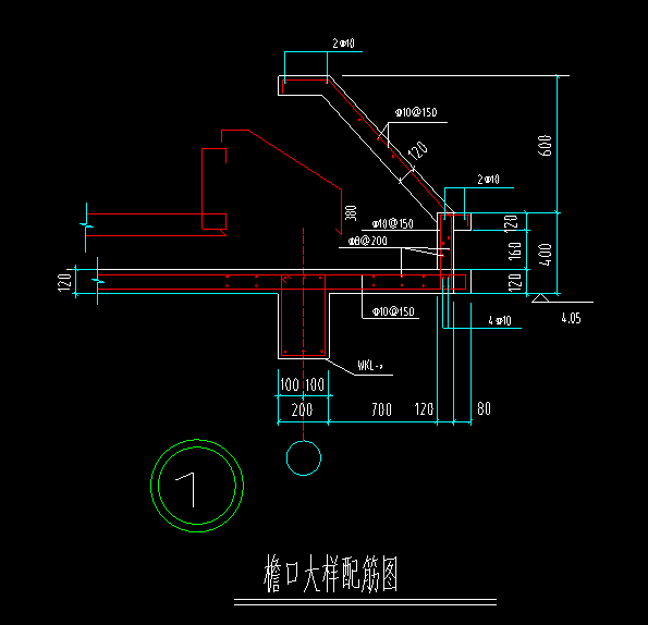

正常布置負筋,彎上去的直接布置在挑檐里就可以

用異形挑檐定義處理吧。

先布置平面圖中不帶多折的。匯總計算后,編輯鋼筋,鎖定的方法。
