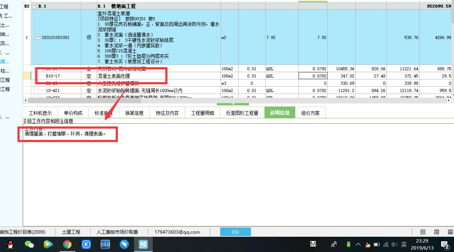

    1、現在的模板是可以達到清水模板的效果的,那么結算的時候施工單位會要求套用清水模板補償費用,但是如果不給清水模板補償費用,模板拆除后混凝土構件表面的補洞、打磨堵眼、清理表面費用在模板子目工作內容中包括嗎(經查模板定額子目工作內容是不含的)?如果不包括這部分費用如何計入合適?
    2、陜西定額中還有一個混凝土表面處理,這個子目的工作內容就是構件表面補洞、打磨堵眼、清理表面,請問這個子目一般在什么情況下使用?
    你好,這個模板的子目中不包含這些封堵的內容的。這個內容包含在抹灰的子目中的,如果啥費用都不計取的話,你可以套取“混凝土面層處理”(這個的選用,一般就是不記取水泥砂漿的混凝土構件面層,但是需要注意的是,這個和清水模板沒有關系的,清水模板是模板的要求的。)看圖清水模板補償費
