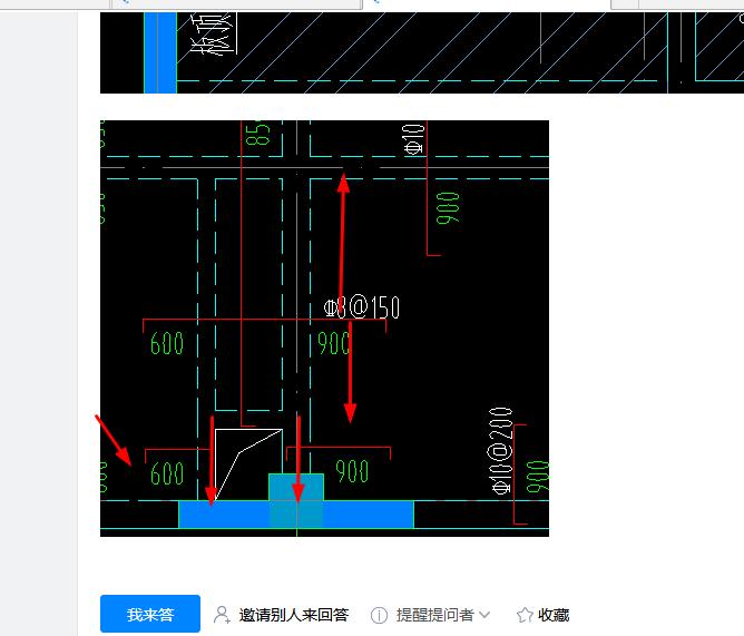

  • 板的負筋和跨版受力筋布置范圍怎么劃分?可以重疊嗎?
    受力筋布置
    負筋

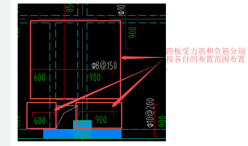

    跨板受力筋和板負筋如果圖紙沒有特殊說明,不重復布置,按各自的范圍進行布置.洞口加筋和板受力筋可以重疊布置的.答疑解惑

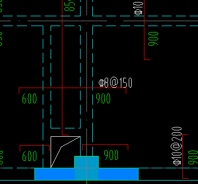

  • 你這個圖紙的情況,附件和跨板受力筋是不能重疊的,負筋布置在下面洞口那個區(qū)域,跨板受力筋布置在洞口上方那個板的范圍

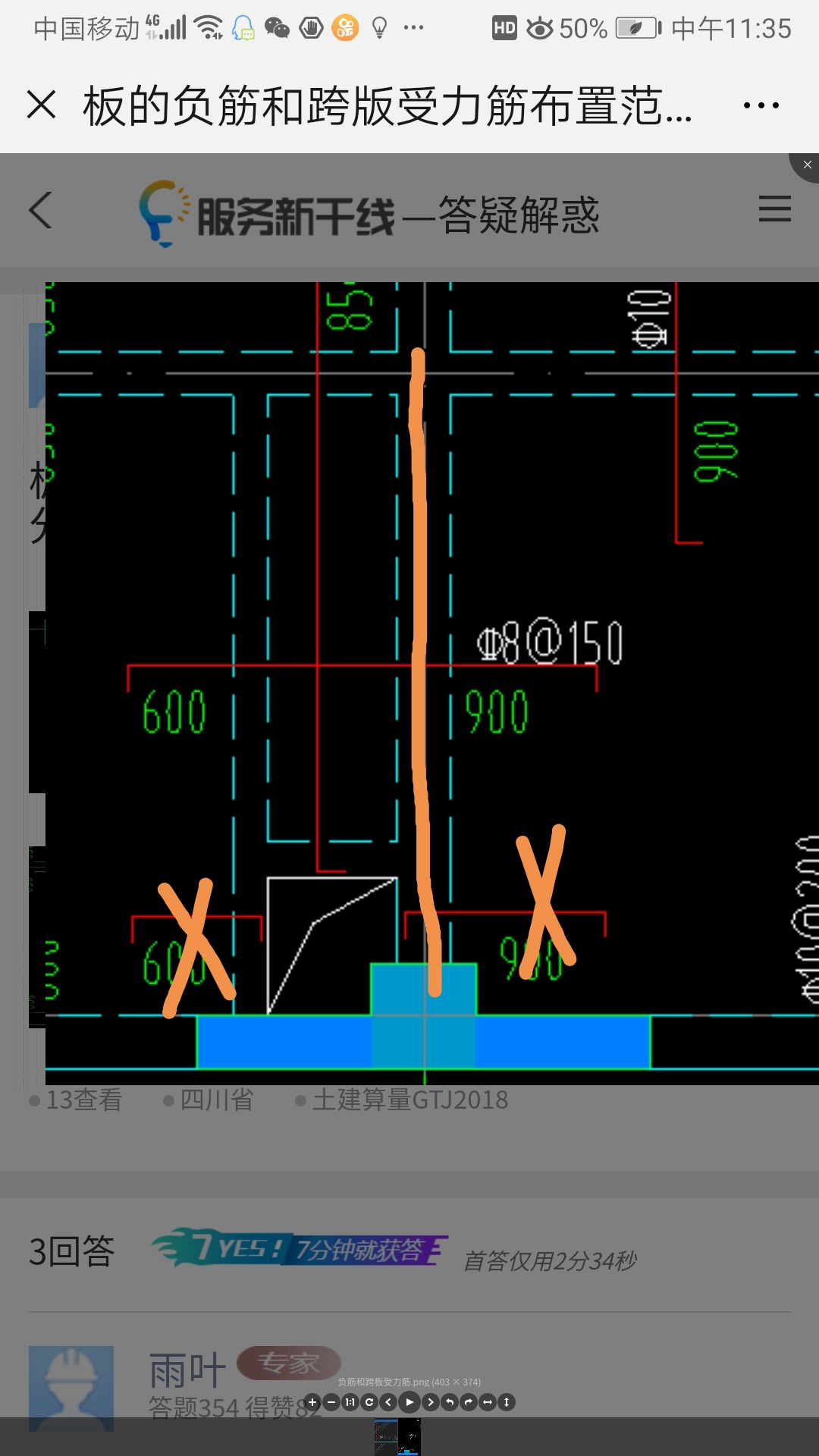

  • 不是重疊布置的,分開布置的。廣聯(lián)達服務新干線

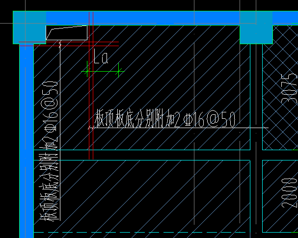

    如下圖片下面負筋規(guī)格與跨板筋相同可以不布置,直接用跨板筋布置,遇有板洞可以識別計算。建筑行業(yè)快速問答平臺-答疑解惑
