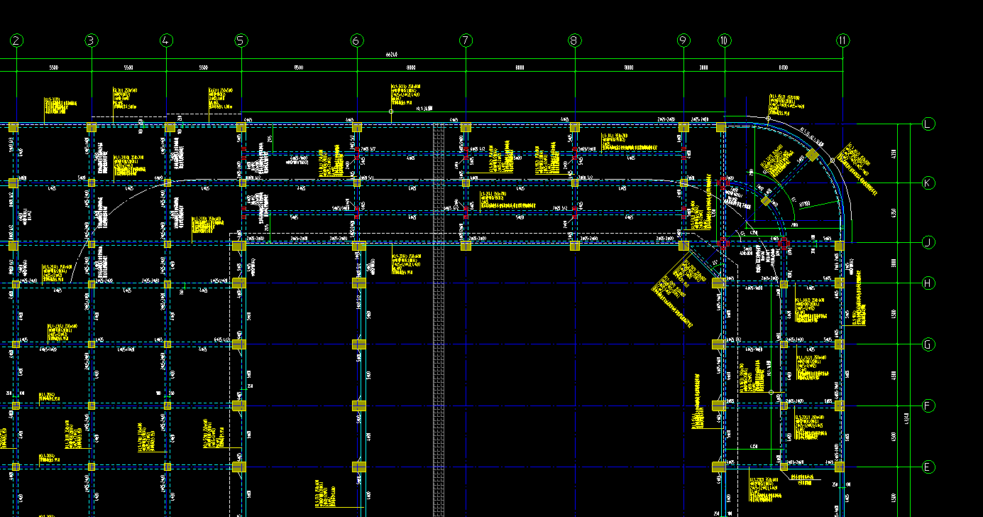

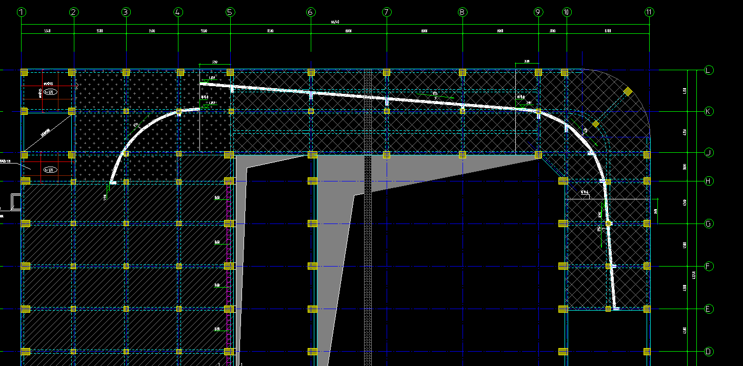

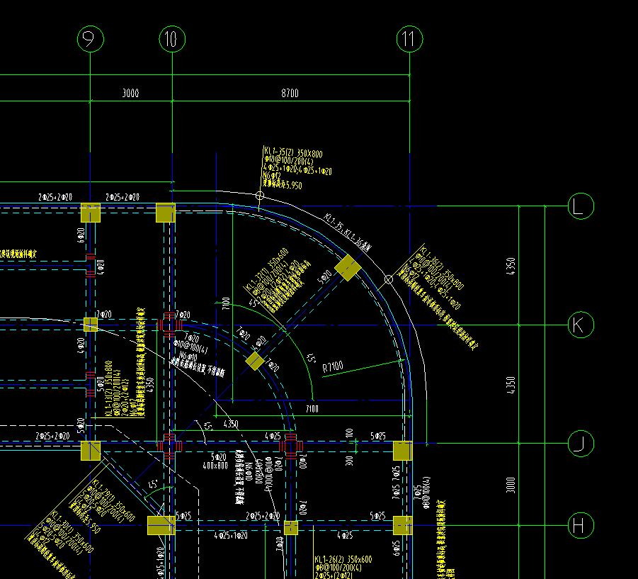

流程不知道怎么畫
陳工 鉆石專家
答題: 202310 被贊: 47658
直段的,平板,定義斜板,布置梁,梁平齊板頂。弧段,用螺旋板定義布置與直段相接。
