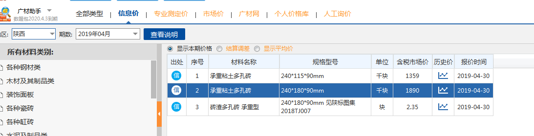

  • 多孔磚尺寸是240*190*90,信息價里沒有
    如圖,信息價里的240*180*90是240*190*90嗎?
    專業測定價里有240*190*90的,價格是1900多點,用哪個合適點?
  • 只能是按有相應規則的塊料去折算。

  • 信息價里的240*180*90不是240*190*90,給你二個方案:1、按照信息價換算為m3調整   2、直接參考專業測定價,注意單位就行
    2019-06-05 22:54:51
  • 你好,這個價格兩個都是可以的,或者在市場詢價也是可以的。
