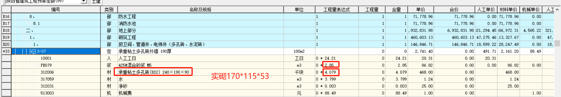

  • 定額多孔磚240*190*90,實砌170*115*53,磚含量如何算,具體一下
    砂漿
    2023-10-16 17:02:30 補充
    磚含量和砂漿含量如何算,謝謝各位老師,具體列一下公式
  • 240*190*90*定額含量/170*115*53
    2023-10-16 17:01:39
  • 你好,你這個墻體的厚度設計是多厚的。(如果設計為200厚度的話,那么這個就按照設計厚度計算,不需要進行換算的。)
    如果換算的話,你可以按照磚的體積,進行換算。損耗按照其磚體積比例進行換算。
    2023-10-16 22:19:39
