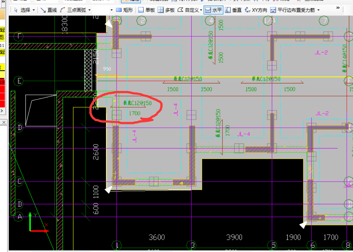

麇歸 2019-06-01 21:11:11 | 江蘇省 土建保修鋼筋算量GGJ2013 | 270查看 2回答

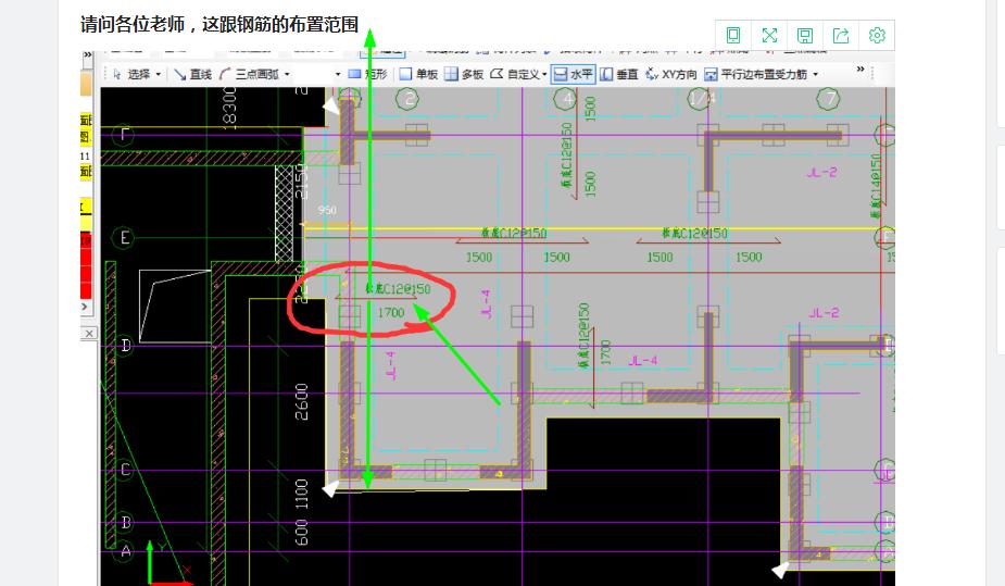

陳工 鉆石專家
答題: 202329 被贊: 47663
沿垂直方法,布置到終點。
首次提交 2019-06-01 21:15:50 最近修改2019-06-01 21:16:14 (修改過1次)
獨行者 鉑金專家
答題: 60370 被贊: 44918
沿1軸垂直方向通長布置。
2019-06-01 22:22:30
