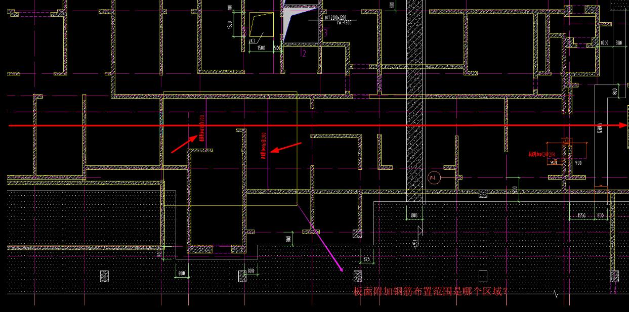

    老師您好!
    請問這個基礎布置圖,這個地方基礎筏板,板面附加鋼筋布置范圍沒有明確說明,怎么確定?
    附加鋼筋
    答;會審圖紙時提出,由設計員回答。從設計圖,是左右到兩端的。筏板板面附加鋼筋

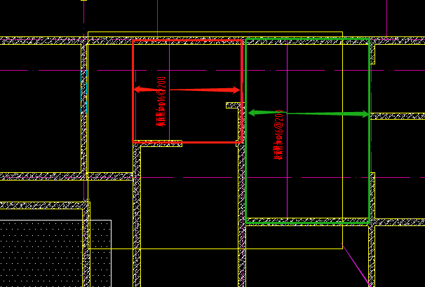

  • 板面附加鋼筋布置范圍,從圖中情況看板面附加鋼筋布置范圍見附圖(可以聯系設計人員進行確定)
