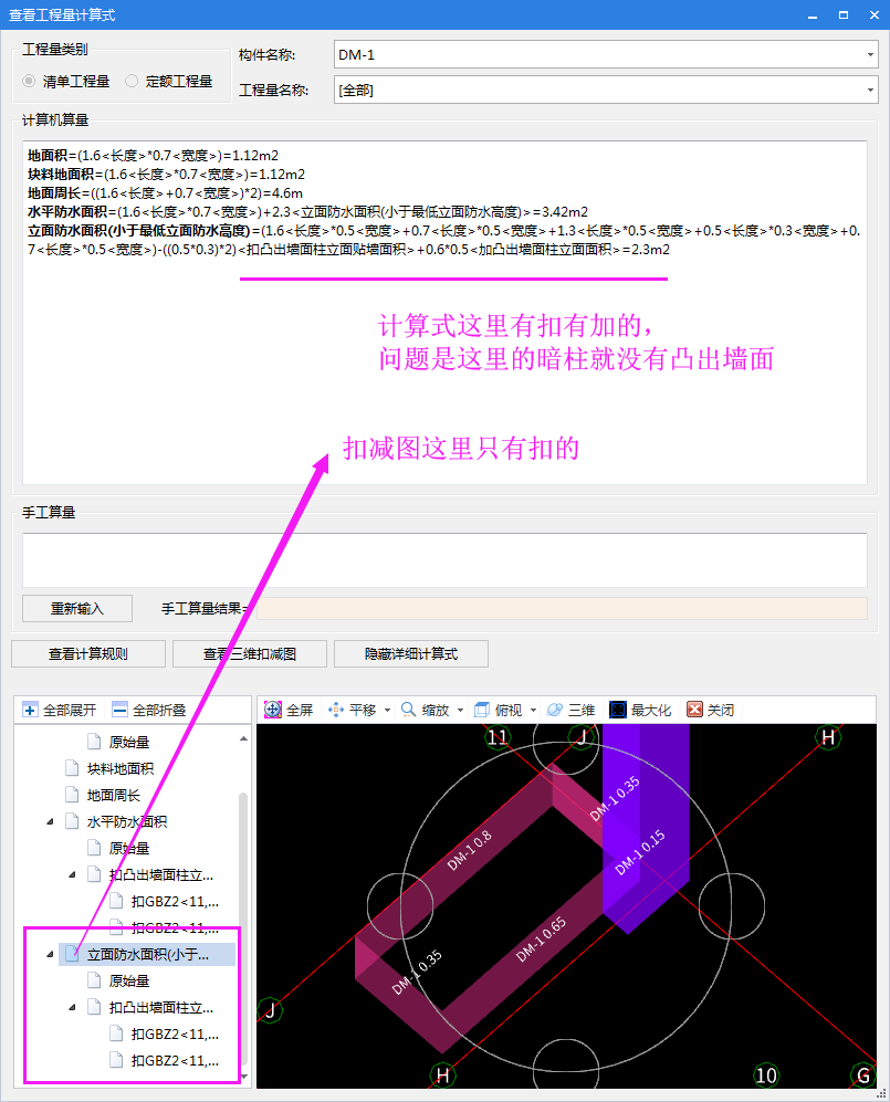

  • 2018GTJ立面防水面積扣除凸出墻面柱立面貼墻面積
    暗柱沒有凸出 與剪力墻平齊,同樣設置2013GCL沒有扣除柱貼墻面積(2013鋼筋倒圖形時暗柱未導入,所以不會存在這樣的問題) 也沒有加凸出墻面柱立面防水面積。柱貼墻面積凸出墻
    2019-05-29 21:53:38 補充
  •  這里寫著的是小于最低防水高度,說明你們那里定額有要求的,大于多少是套立面防水,然后低于多少套平面防水,這才有的這個。所以呢。。你沒發現所有的長度都是扣減0.3m么
    你發計算式啊。你這么問怎么說,我試了下也沒你說的那么邪乎歡樂造價群26281009,純綠色,風里雨里,群里等你!
    首次提交 2019-05-29 21:40:15  最近修改2019-05-29 21:59:00 (修改過1次)
  • 軟件是識別不同部位的計算,你檢查一下計算的周長是否吻合。
    2019-05-29 21:58:14
  • 你好,首先軟件的計算方式這個沒有問題的,你可以自己計算哈,然后把這個自己的量和這個圖紙的對照哈,看是否有問題。(軟件一般計算都沒有問題的。)
    2019-05-30 11:48:24
