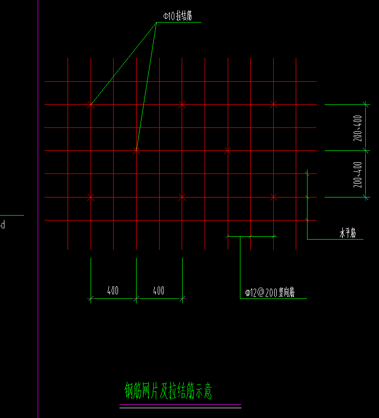

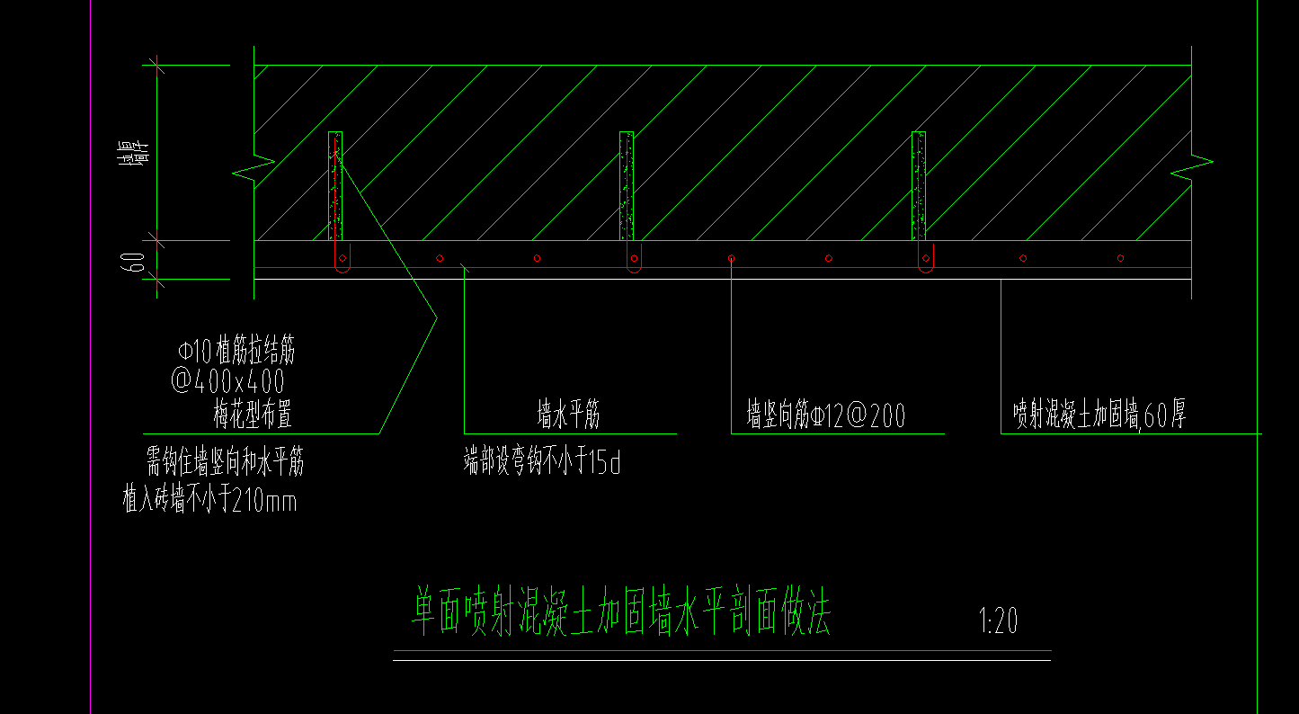

    問(wèn)一下砌體通長(zhǎng)筋布置是水平鋼筋嗎?那縱向鋼筋在哪布置,拉結(jié)植筋怎么布置?求教。謝謝了

  • 這個(gè)可以用剪力墻來(lái)定義,布置鋼筋的時(shí)候只布置單層就行了

  • 砌體加筋是水平筋,而且砌體加筋一般只有一個(gè)方向設(shè)置并不是雙向設(shè)置的,
    你圖片上的不砌體加筋,你直接根據(jù)墻面尺寸計(jì)算長(zhǎng)度和寬度方向的長(zhǎng)度和要數(shù)計(jì)算鋼筋的總長(zhǎng)乘以理論重量就可以了
