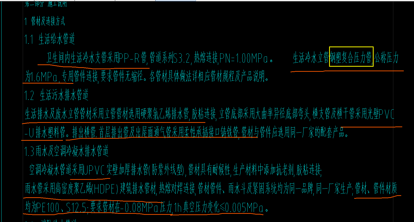

  • 給水立管一般是什么管.可以是PPR管么 設計說明沒說

  • 給水管圖紙未說明說明管,設計說明參考一下內容比如給水專業或者壓力等級連接方式,找到這些內容可以判斷用什么管道

  • 沒有說把問題提出來,打電話問設計單位或者問題答疑的時候問啊,或直接問給你算圖的人,這些不是做預算的能決定的事吧。。。
