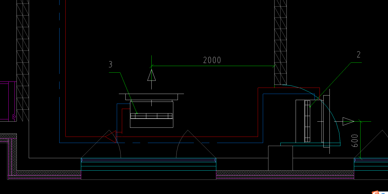

  • 紅線標注的是空調冷媒管 設計說明沒說明是什么材質的 另外應該怎么計算管道的長度
    冷媒管
  • 冷媒管一般為紫銅管,
    長度按設計圖示長度尺量,
    2024-03-06 10:32:47
  • 1、管道的材質、規格都需要設計予以明確。
    2、按設計管道中心線長度計算。
    2024-03-06 10:48:00
    空調冷媒管 設計說明沒說明是什么材質的  可以請設計單位給與明確,應該按照設計圖中的走向計算管道的長度 。
    2024-03-06 10:48:23
