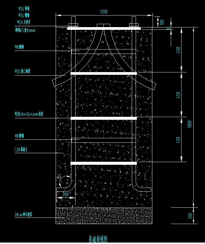

  • 請問一下市政中路燈基礎怎么算,需要計算哪些量,怎么套定額
    砼箍
    比如這種的怎么算呢

    套一個法蘭盤,圓鋼套鋼筋的,螺栓、角鋼套預埋鐵件的對嗎?角鋼是不是跟箍筋一樣圍繞螺栓一圈的
    螺帽、方墊片、彈墊那個要怎么算呢?
    墊層和砼基礎要套市政中什么定額呢?
  • 按照設計圖紙計算
    2019-05-23 15:57:05
  • 1、預埋鐵件2、鋼筋3、混凝土基礎4、墊層5、模板
    2019-05-23 15:57:41
  • 挖基坑,砼基座,預埋件,化學螺栓,pvc管,
    2019-05-23 16:00:27
  • 6、還有挖土方回填方(接上一層的)
