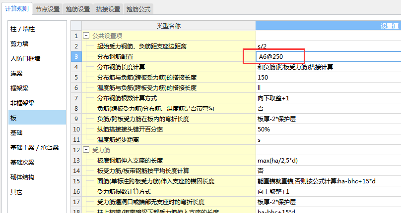

    看一下分布筋是不是沒修改?
    2019-05-21 18:41:34
  • 你看一下,你選中的這些跨板受力筋和負(fù)筋的分布鋼筋是不是用的一級(jí)鋼筋
    2019-05-21 18:42:34
  • 還是在報(bào)表中逐一找到一級(jí)鋼筋計(jì)算部位,再回到界面做相應(yīng)的修改,選后再進(jìn)行匯總計(jì)算。
    2019-05-21 18:43:22
  • 這個(gè)一級(jí)鋼筋應(yīng)該是你的板負(fù)筋,板負(fù)筋軟件中默認(rèn)的是一級(jí)鋼筋,如果圖紙中為三級(jí)鋼,在計(jì)算設(shè)置中修改過來即可
