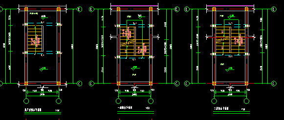

  • 樓梯工程量,水平投影面積的范圍,怎么計算
    投影面
  • 樓梯的投影面積,或者樓梯間的凈空投影面積。
    首次提交 2019-05-20 10:09:41  最近修改2019-05-20 10:09:55 (修改過1次)
  • 參考http://www.sohu.com/a/237150804_723353徹底搞懂樓梯工程量計算
