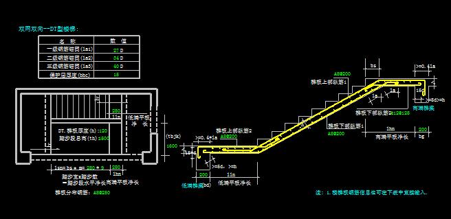

  • 樓梯混凝土工程量是以水平投影面積計算,所以在廣聯達李阿敏就沒必要往進畫樓梯了吧?
    樓梯混凝土工程量是以水平投影面積計算,所以在廣聯達里面就沒必要往進畫樓梯了吧?只要在鋼筋算量軟件單構件里輸入其鋼筋量就行了吧。最后再把樓梯投影面積手算。是不是這個步驟?
  • 是的
    樓梯是按照首屏投影面積計算的,你土建里面不算也是可以的
    只要鋼筋算了就行了

  • 按設計要求的參數定義好樓梯,也是要畫在相應的位置,這樣才可以根據你所布置的樓梯計算出相應的工程量,否則就沒有工程量;鋼筋抽樣樓梯是在單構件輸入就可以了;如果你要用手工計算,這也只能是在圖形的表格中輸入,或者另外用手寫等方式計算。

  • 答:清單是投影計算工程量,但定額不一定是按投影的,要細看定額計算規則,一般是要畫的,因為定額中可能是按立方計算工程量或系數的方法計算工程量的(混凝土),模板是按展開(接觸面積計算),還有攔桿、腳線等工程量要附加。所以要畫。鋼筋是單構件處理,不用畫。
    單構件
    手算
