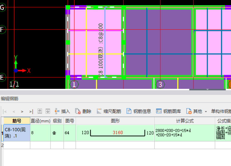

  • 請問我這個工程里面為什么現澆板里面都沒有馬鐙筋,要怎么設置查看
    現澆板

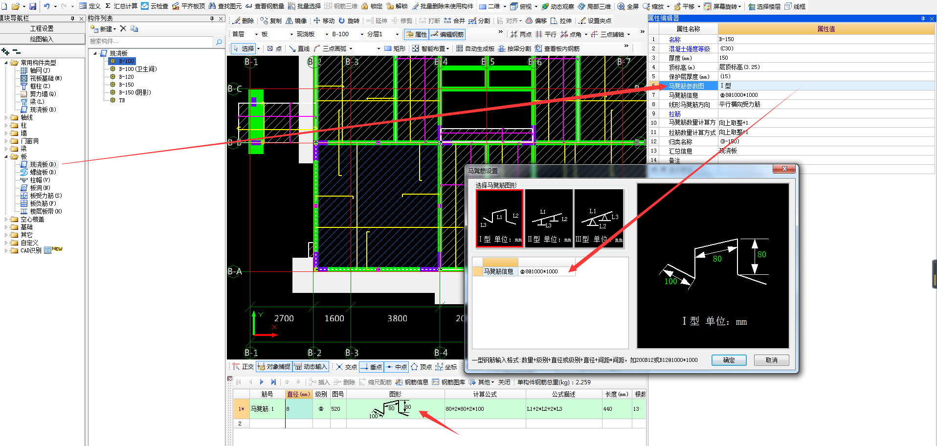

  • 馬凳筋在板構件定義里設置
    2019-05-17 14:11:28
  • 你好“定義的板構件設置馬鐙筋”
    2019-05-17 14:11:40
  • 現澆答疑解惑
    首次提交 2019-05-17 14:19:44  最近修改2019-05-17 14:24:36 (修改過1次)

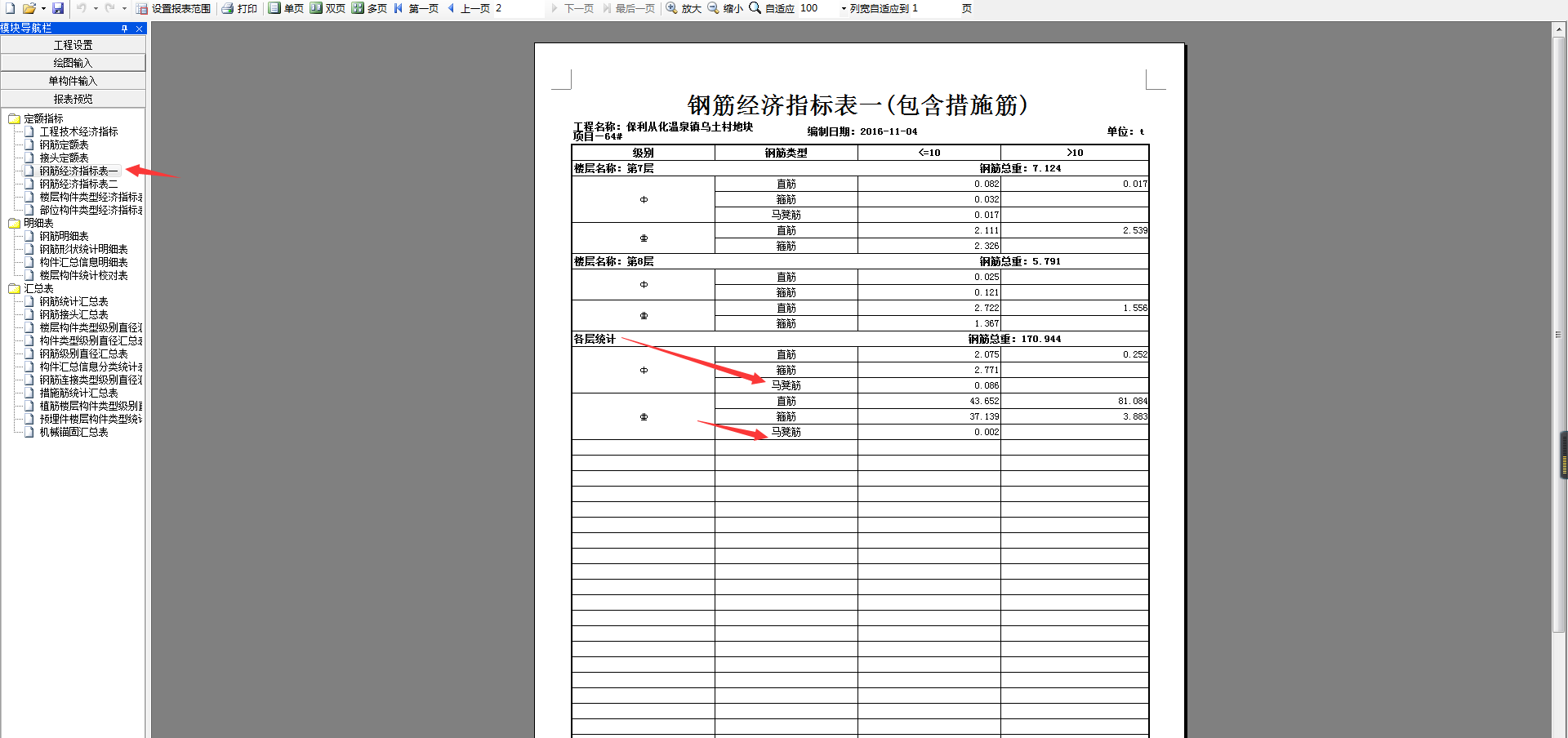

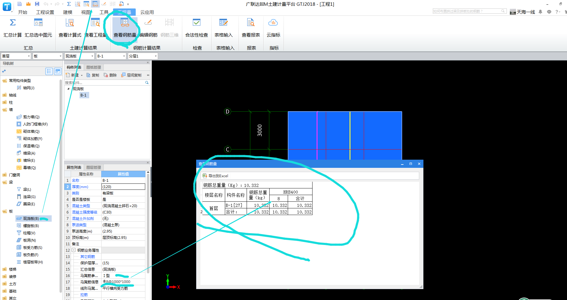

  • 在板定義界面設置馬凳筋,匯總計算以后,到板里面查看馬凳筋數量。注意必須同時又板面筋和底筋才會計算馬凳筋廣聯達服務新干線
    2019-05-17 14:20:36
  • 板雙層雙向的配筋,在板的屬性性中設馬鐙筋。
    2019-05-17 14:42:36
