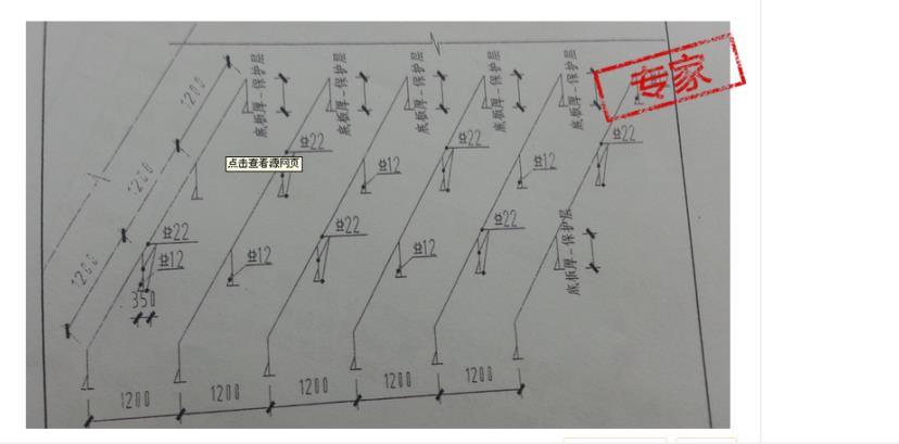

  • 筏板馬鐙筋上面需要增加一根通長筋
    請問哪里有規定說在筏板基礎的馬鐙筋上面需要加一根通常的鋼筋
    我在16G101和12g901里面都沒有看到
    希望有老師可以給予解答,告訴一下這個要求的出處是在哪里
    謝謝
  • 沒有這一條的規定,是找不到的。
    2017-10-16 08:30:10
  • 你好:一般是企業施工組織設計中自己的要求。通長
    2017-10-16 08:33:36
