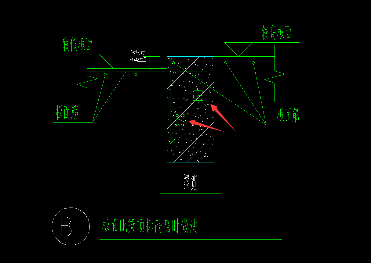

板面比梁頂標高高時做法,錨入梁的320跟150的鋼筋怎么設置?
妙Karen 專家
答題: 175 被贊: 31
選中較高板的面筋,屬性中,計算設置,修改面積深入支座的計算公式為,h-bhc+320,
低板同理
2019-05-16 09:10:23
天涯浪子 鉑金專家
答題: 52164 被贊: 16350
板面筋屬性里面設置彎折長度即可。
2019-05-16 09:44:18
