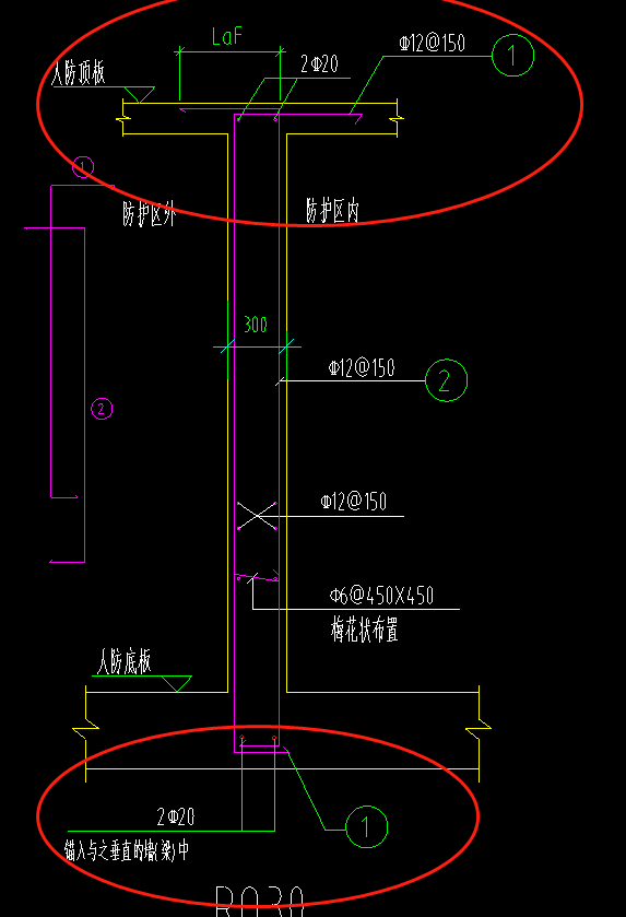

  • 如圖所示,人防墻鋼筋怎么設置,圈出的錨入垂直墻梁的鋼筋節點怎么設置,麻煩截圖說明
    人防墻

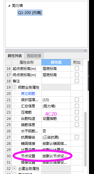

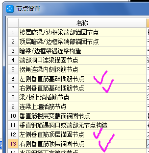

    定義墻時,2C20的鋼筋在壓墻筋里輸入。上下的彎折長度可以去節點設置里輸入一下

  • 計算設置里設置,答疑解惑下例參考
