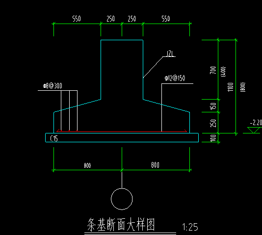

沙子 2019-05-15 10:10:21 | 山西省 土建 | 660查看 2回答

是的 括號里的數字250+150+400=800

這個大樣圖數字與平面標注中數字不統一,要按平面數據定義的。
基礎梁的底標高與條基底標高平齊。
