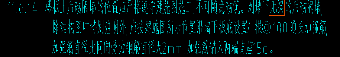

寶寶 2019-08-29 10:25:46 | 浙江省 預算施工土建計量GTJ | 621查看 3回答
薛子慶 黃金專家
答題: 19132 被贊: 5536
用暗梁或板帶定義

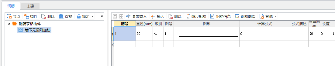

可以在表格輸入里輸入這部分鋼筋。直徑,長度按你的尺寸輸入。
首次提交 2019-08-29 10:27:28 最近修改2019-08-29 10:28:48 (修改過1次)

這個要結合建筑圖一起看,墻。然后在此塊現澆板的其他鋼筋里面輸入。
