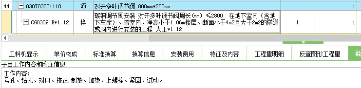

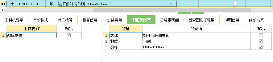

    現在重慶18定額里面,風閥、風口的定額說明信息里面,多了1個試動。問題是這個試動是什么意思呢?通風口,是搖一搖看固定緊固沒,還是說每個風口、風閥、防火閥都需要調試呀?如果是調試,定額解釋,工作內容這里是不是要加試動這一條呢?
    試動和調試,意義不一樣;試動,就是手動試試能否正常開啟關閉,調試在通風系統調試內容中。
    2019-05-10 17:13:48
  • 定額中已經包了了的內容,不需要另外計算了。
