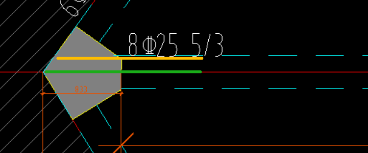

  • 這種情況如何求取錨固值?
    異形柱
    梁的支座為異形柱時,該如何判斷直錨彎錨、計算此支座的錨固值?
    可以分別計算判斷一下最長和最短鋼筋,是否滿足直錨長度值。
    如果最長一根鋼筋不能滿足直錨,那么其余鋼筋均不能滿足直錨;
    反之如果最短一根鋼筋能夠滿足直錨,那么其余鋼筋均能滿足直錨。
    圖中黃顏色的邊筋應該是最短的,綠顏色的中部一根鋼筋是最長的
    異形
    首次提交 2019-05-10 11:40:06  最近修改2019-05-11 09:52:39 (修改過2次)
  • 梁的支座為異形柱時,從鋼筋進入柱子處開始計算此支座的錨固值 。
