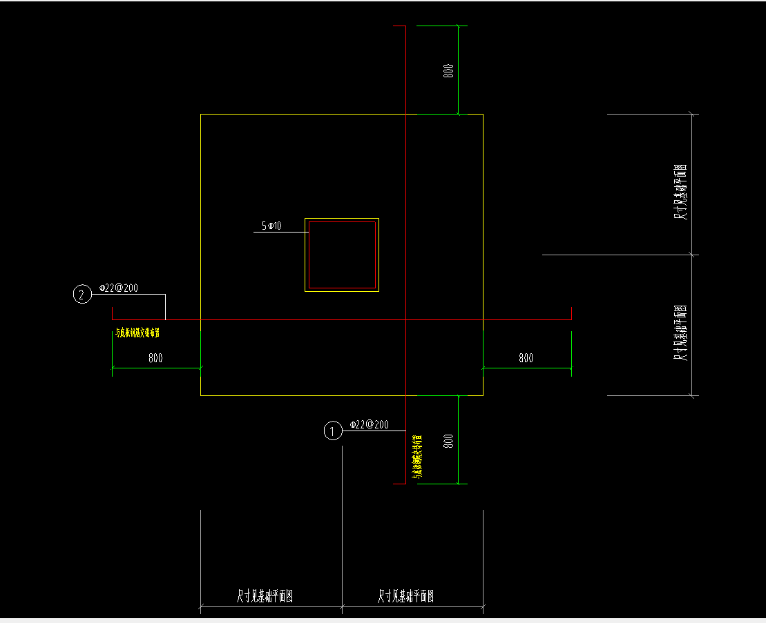

交錯布置和5c10怎么弄啊?

用筏板負筋畫線方式布置布置。

我感覺這就是一個正常的獨立基礎,矩形的。
如果你的獨立基礎既有底筋又有面筋就可以用筏板代替一下。變通處理。
