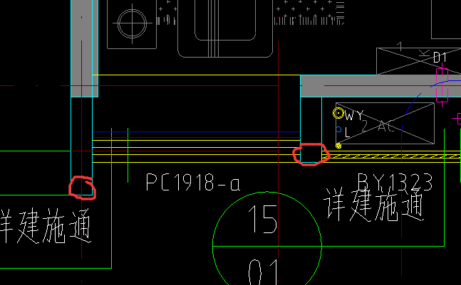

  • 這兩個地方是不是要設構造柱
    構造柱

    是的,要有構造柱的。

  • 是的,這種端頭墻一般是需要設置構造柱的

  • 要設置的
    構造柱一般:1.按照抗震規范要求,構造柱主要設置于抗震墻中
    2、 120(或100)厚墻 當墻高小于等于3米時,開洞寬度小于等于2.4m,若不滿足時應加構造柱或鋼筋混凝土水平系梁;
    3、180(或190)厚墻 當墻高小于等于4m,開洞寬度小于等于3.5m,若不滿足時應加構造柱或鋼筋混凝土水平系梁
    4、墻體轉角處無框架柱時、不同厚度墻體交接處,應設置構造柱。
    5、當墻長大于8m(或墻長超過層高2倍)時,應該在墻長中部(遇有洞口在洞口邊)設置構造柱。
    6、較大洞口兩側、無約束墻端部應設置構造柱 ,構造柱與墻體拉結筋為2Φ6@500,沿墻體全高布置。
    2019-05-05 08:38:47
  • 可以不設置

  • 這種墻體端頭一般是要設置構造柱的

  • 如果不是全混凝土外墻,這里是需要設置構造柱的,部分設計院會在結構平面圖畫出構造柱,你看看有沒有,沒有的話自己按設計說明布置即可?
