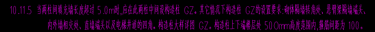

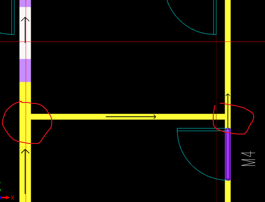

  • 幫忙結(jié)合下面這個(gè)說明,這兩個(gè)畫圈的地方需要設(shè)構(gòu)造柱嗎?

  • 你好:需要的。

  • 說明中,沒有說明T字位置要布置的。
    2022-12-01 18:06:17
  • 看你畫圈處墻的凈長度是否超過5米,如果超過,增加,不超過時(shí)不需要設(shè)置.
