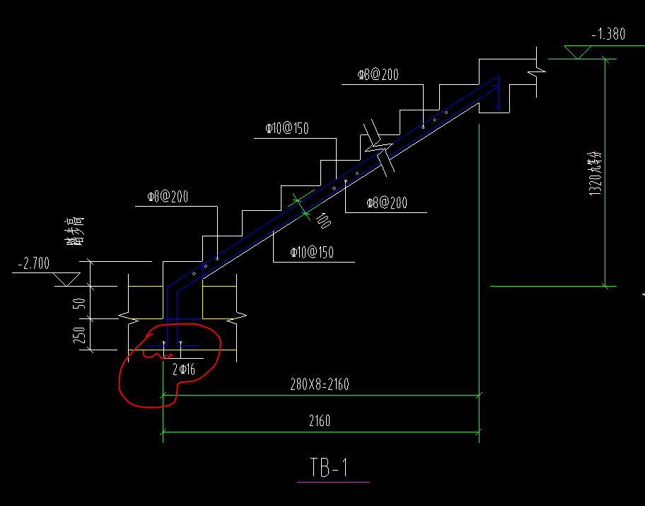

  • 請(qǐng)問下圖中的樓梯該如何建模,很多人說用單構(gòu)件輸入,但是各規(guī)格的鋼筋長(zhǎng)度如何計(jì)算?
    單構(gòu)件
    2019-05-04 08:59:48 補(bǔ)充
    紅色圈內(nèi)C10鋼筋錨入地下室底板的長(zhǎng)度該怎么計(jì)算呢
我來答 收藏  舉報(bào)
    樓梯的鋼筋就是單構(gòu)件計(jì)算的
    在GTJ2018內(nèi)是用表格輸入,選擇參數(shù)圖計(jì)算的
    樓梯基礎(chǔ)的配筋,單獨(dú)計(jì)算,包括樓梯基礎(chǔ)的混凝土模板也是單算的
    2019-05-04 09:00:12
  • 找到軟件中相應(yīng)的圖集,設(shè)置LA的長(zhǎng)度
    首次提交 2019-05-04 09:00:06  最近修改2019-05-04 09:04:28 (修改過1次)
  • 你選擇雙網(wǎng)AT樓梯計(jì)算,基礎(chǔ)部分的2C16直接在表格中添加計(jì)算。梯板鋼筋錨入基礎(chǔ)部分需要編輯處理。
