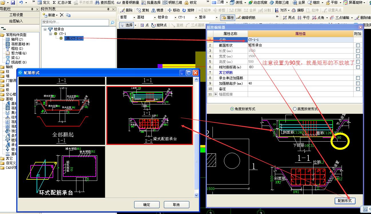

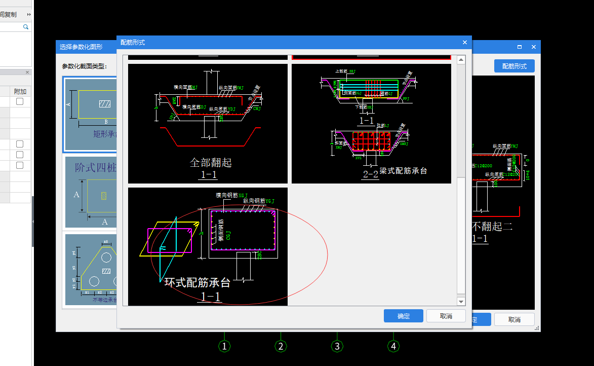

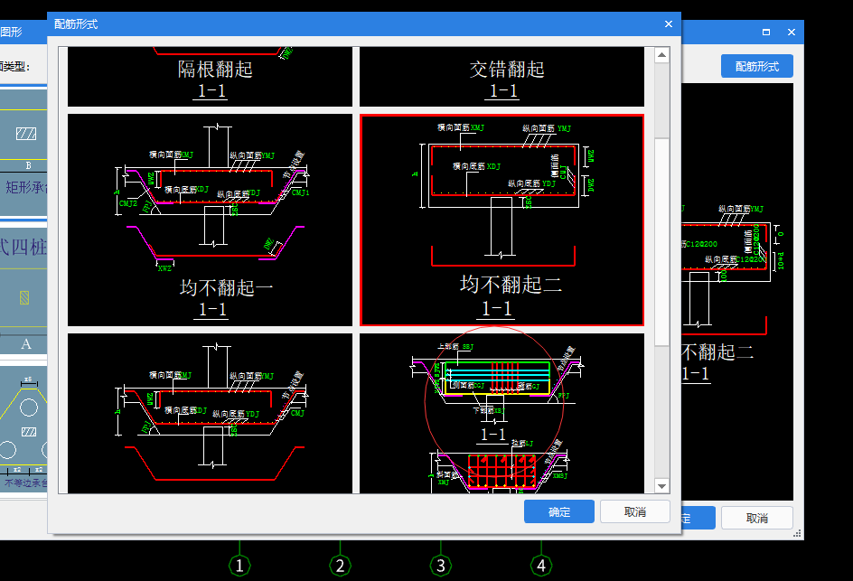

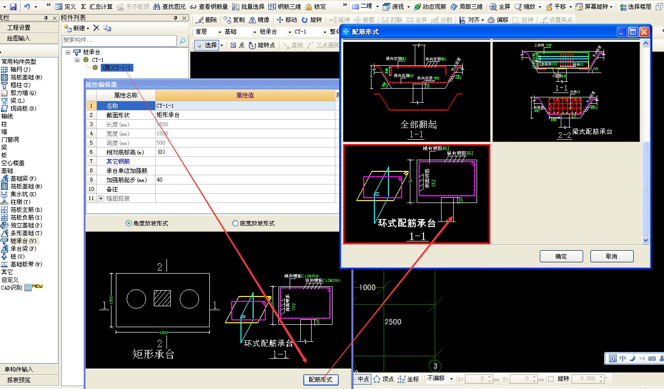

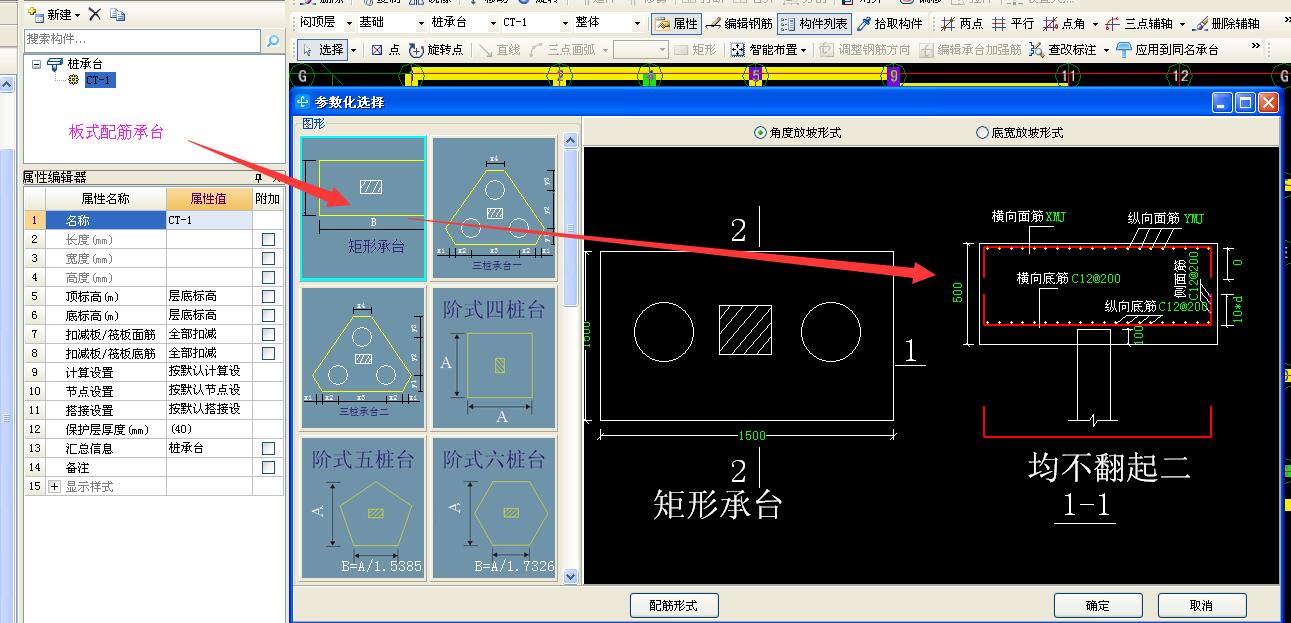

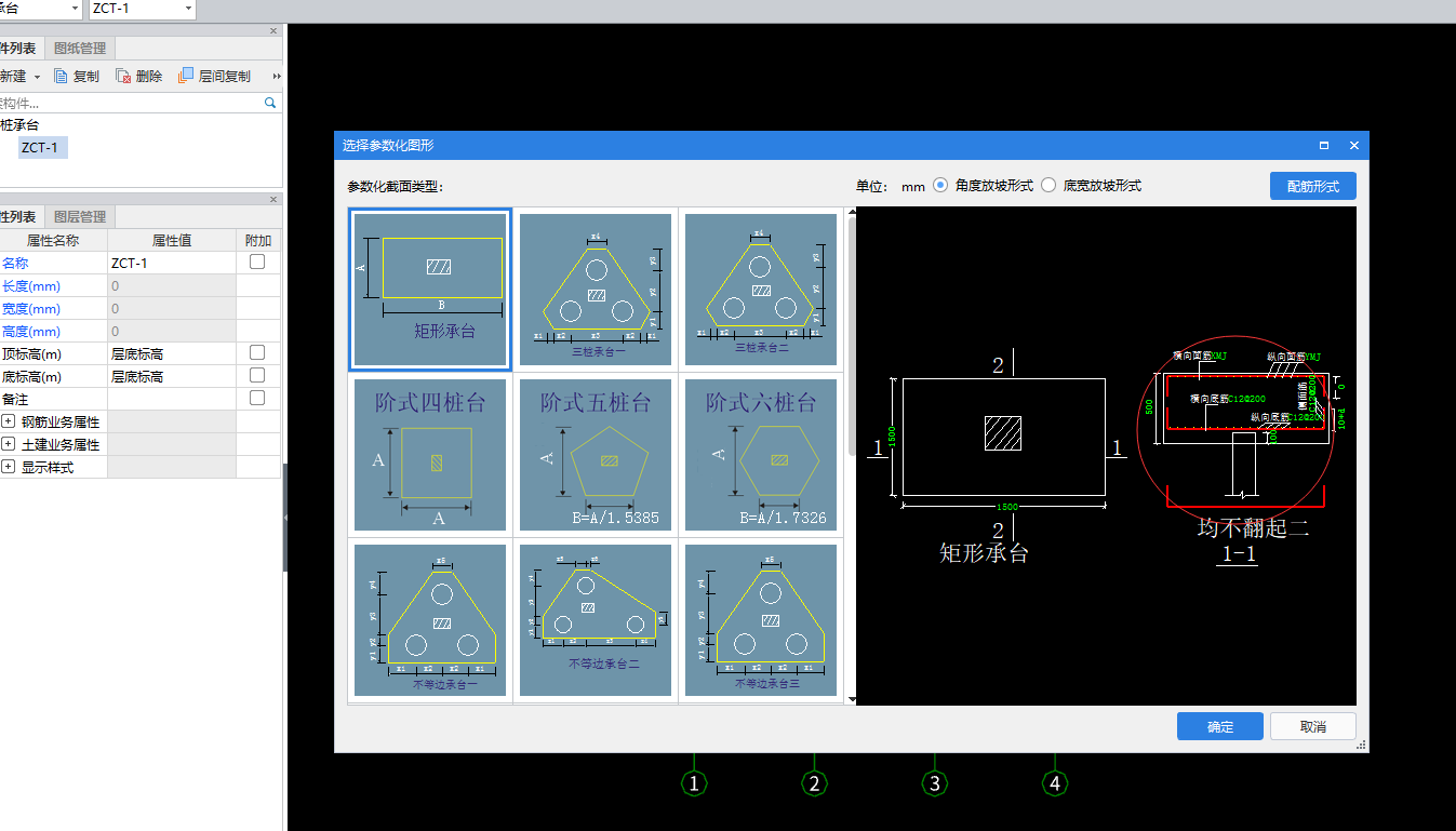

第一張是環式配筋承臺
第二張 板式配筋承臺
第三張是梁式配筋承臺
2019-04-29 22:25:40
GXZ 鉆石專家
答題: 233400 被贊: 44343
前兩個截圖應該不是同一個承臺喲。那么第一個是用環形鋼筋配置承臺,第二個是用均不翻起定義承臺,第三個是用梁式配置承臺。

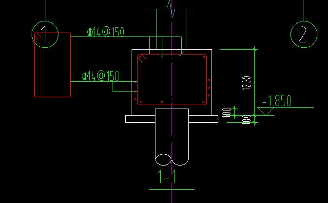

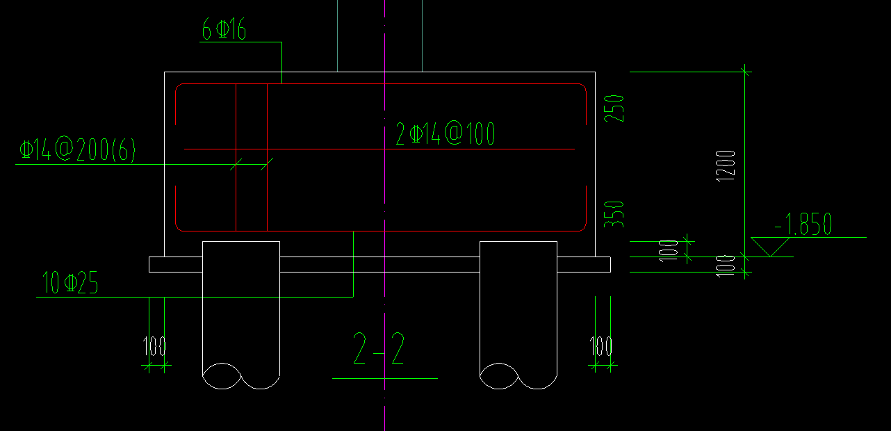

關于三邊承臺的問題....
圖紙上關于此三邊承臺的是按第一張圖這樣表述.... 而實際操作中面筋與低筋都有彎折,如圖所示 現在不知道三邊承臺的彎折如何處理,我通過這樣的設置已經改過了,如第三張表述,但是三維之后我的鋼筋依然如第四張圖顯示,沒有彎折。請問我該如何設置才能滿足實際需要...
