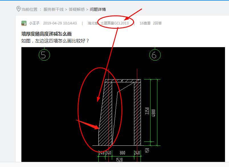

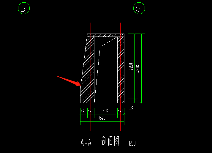

如圖,左邊這匹墻怎么畫比較好?
王騰飛
答題: 50 被贊: 12
這是,什么位置的墻?
2019-04-29 10:16:15
小白
答題: 18 被贊: 4
新建參數化墻,或者新建異性墻
2019-04-29 10:18:09
陳工 鉆石專家
答題: 203135 被贊: 47890
GCL2013,異形墻定義布置。
