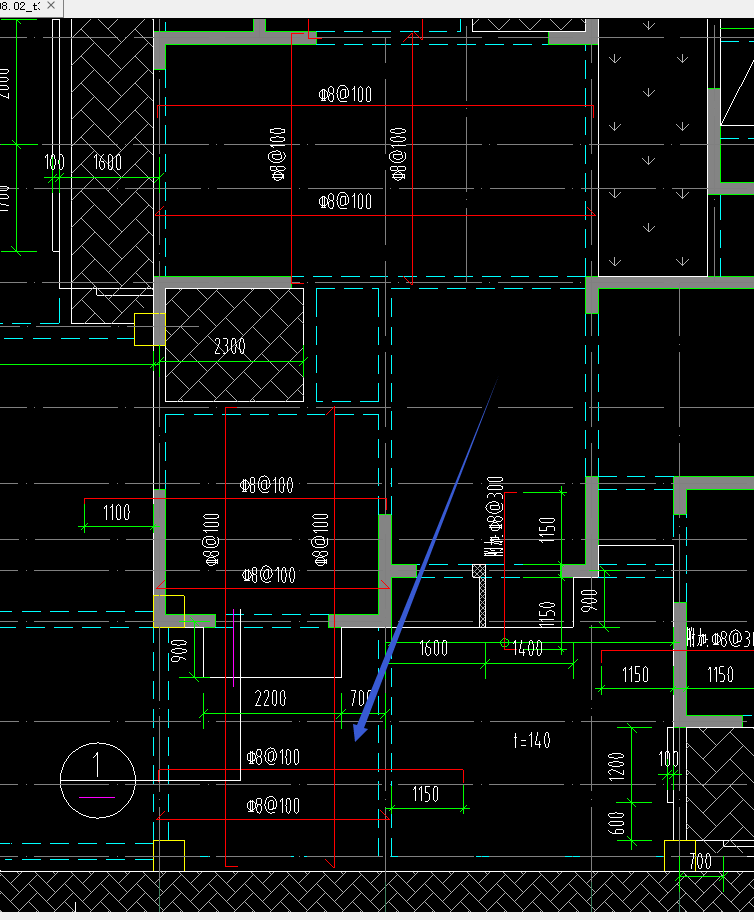

  • 對于這種有鋼筋符號的板,表示的鋼筋型號是替換c8@150還是在原有的基礎添加鋼筋
    如果是替換c8-150,那伸出去的1150那部分要怎么處理。
    鋼筋型號
    伸出

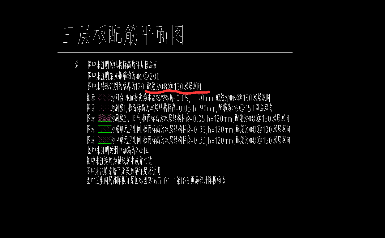

    您箭頭所指位置是替換的
    說明內是通用的
    標注上的就是此部位的配筋,沒標注的是說明上的
    2019-04-27 14:50:22
  • 沒有替換的,按圖紙設計繪制就可以,沒有繪制出來的是按說明布置
