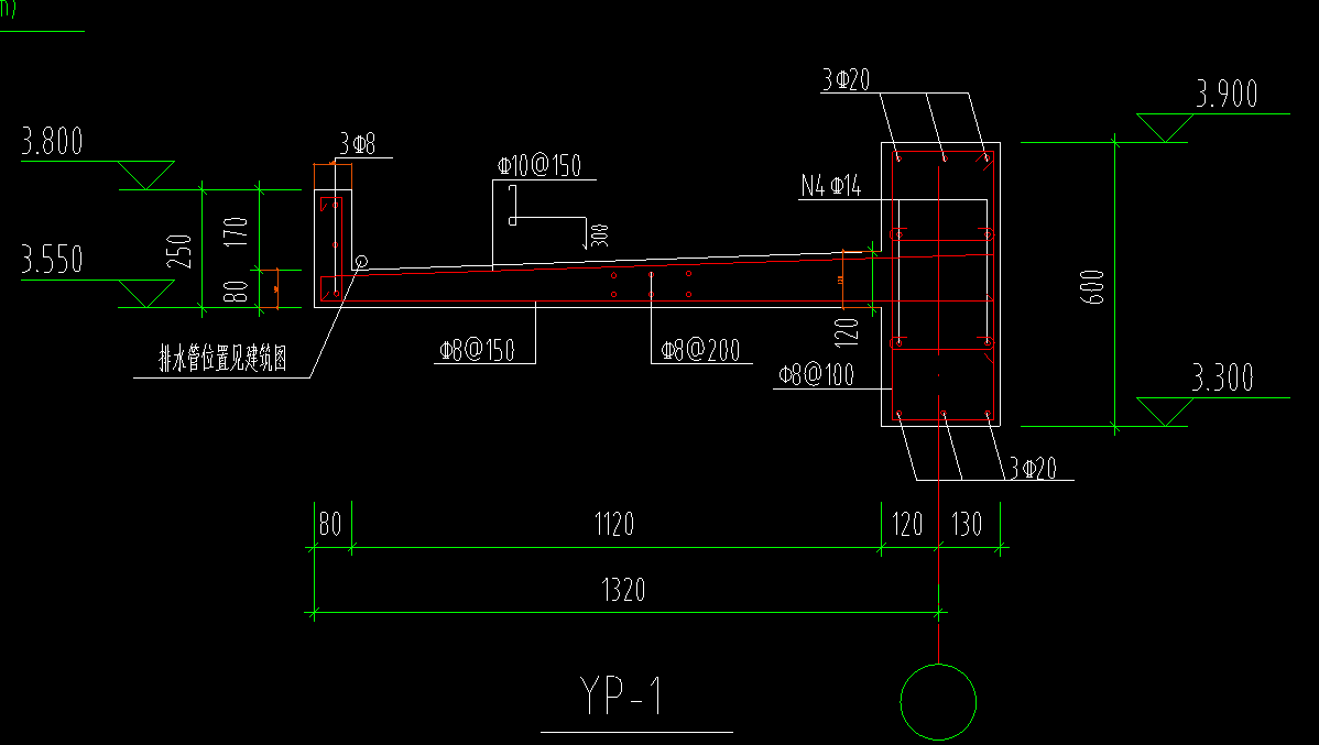

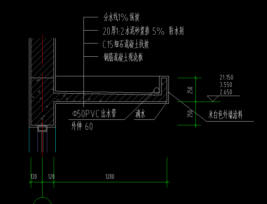

  • 雨蓬 夾芯板雨蓬
    請問這種雨蓬如何繪制
    雨蓬
    分別用梁(或圈梁)、板、反檐定義并繪制,反檐注意增加板鋼筋沒有計算的彎折部分,供參考;鋼筋也可在單構件選擇對應的圖集設置,或用自定義線設置
    首次提交 2019-04-24 14:45:22  最近修改2019-04-24 14:46:09 (修改過1次)
  • 水平板,+立面梁,板厚按平均不必糾結
    2019-04-24 14:44:56
