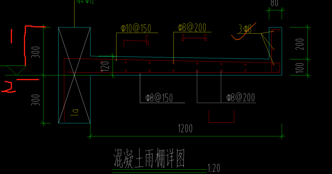

    請問 這個雨蓬1 2 段錨入雨蓬梁的鋼筋長度怎么計算

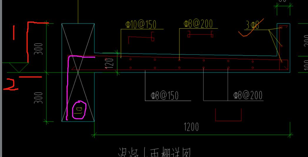

  • 雨棚梁,按框架梁計算
    2024-03-12 09:58:42

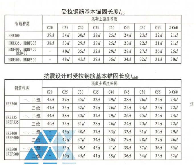

  • 鋼筋錨固長度la,
    2024-03-12 10:02:01
  • 面筋是LA【下例畫線長度】,底筋按軟件默認的計算可以答疑解惑
