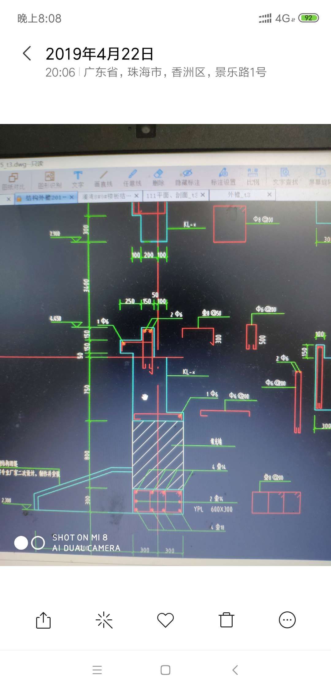

  • 如圖,一層頂750mm高的梁底下突出一部分,還加了鋼筋,怎么布置
    如圖,一層頂750mm高的梁底下突出一部分,還加了鋼筋,怎么布置;還有梁上面的第二層位于窗下的部分屬于墻還是什么,怎么布置,求大神解答。梁上

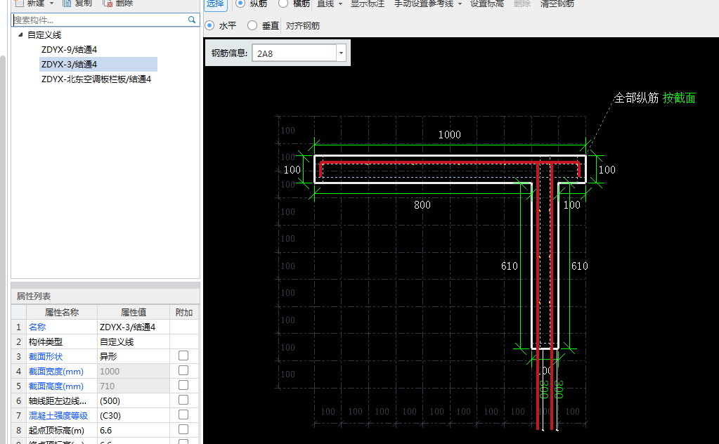

  • 你好:梁上附加的節點做法可以在自定義線里處理

  • 梁下面的屬于吊板之類的,可能剪力定義布置。梁上面的是翻基之類的,可有圈梁定義布置,也可以用欄板定義布置。

  • 新建挑檐繪制,編輯鋼筋,調整標高繪制即可(自定義線,現在不出模板工程量。還要使用代碼提量,建議用挑檐)
