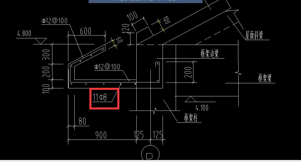

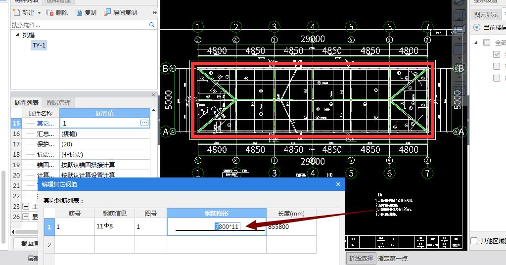

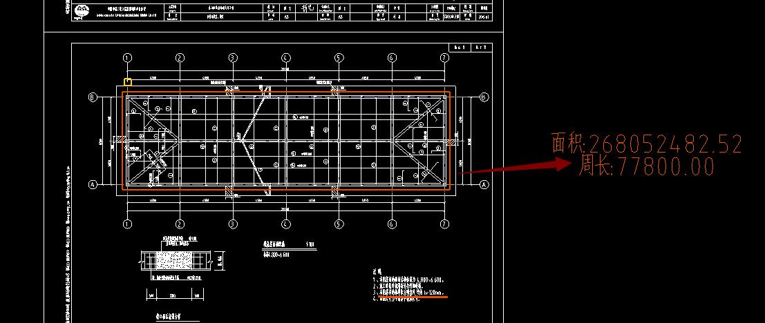

這一圈都是挑檐,周長77800,那么11a8的鋼筋長度該這樣輸入嗎?77800*11?
