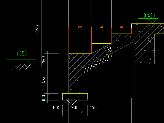

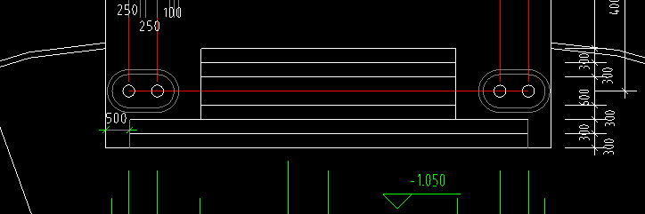

這個臺階是不是應該用直行樓梯畫好點,還有最上面一踏寬度不一樣該怎么處理呢

從剖面圖看,宜有直段樓梯代替定義布置。寬度不一樣,分上下兩跑進行布置。
