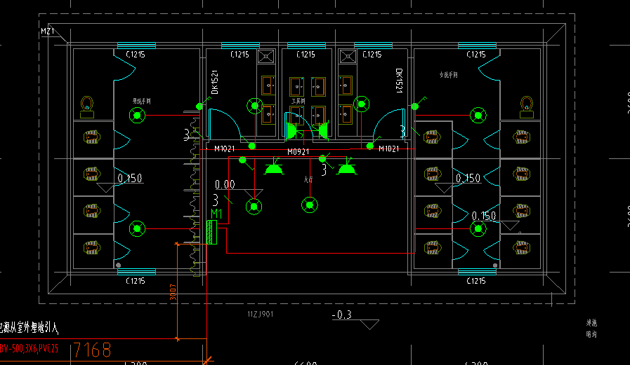

  • 請問一個電氣的回路是怎么形成一個回路的?
    配電箱
    不是說是一個回路嘛,為什么我在平面圖中只看見出去的線路,那回來的線在哪里呢??這樣只出去不回到配電箱就不是一個回路了啊?能幫忙解答一下嘛
    電是看不見的,只能形象的說,(電流)從回路中的火線出去,經過用電負載(燈具等),再從零線回來。
    即:一個回路由回來(零線)、出去(火線)兩根電線組成,不是一根電線。

  • 電流通過器件或其他介質后流回電源的通路。通常指閉合電路。是一個回路。又不是只裝一根電線。
