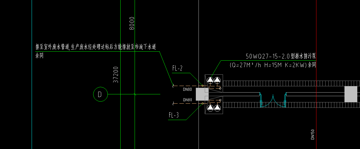

    答疑解惑這污水管立管在平面圖哪個(gè)位置,橫向支管的標(biāo)高沒(méi)有,規(guī)范上有這個(gè)高度規(guī)定么?
    2019-04-20 11:35:46 補(bǔ)充
    還有,這支管管徑多少,排污泵的排水量是50的,支管是50的么
    2019-04-20 11:38:57 補(bǔ)充
    排污泵的高度如何確定?

  • 1、這污水管立管在平面圖哪個(gè)位置,橫向支管的標(biāo)高沒(méi)有,規(guī)范上有這個(gè)高度規(guī)定么?
    污水立管在平面圖上有標(biāo)注的,就在第一張圖柱子邊上FL-2指的地方;橫向支管可以出集水坑地面安裝
    2、還有,這支管管徑多少,排污泵的排水量是50的,支管是50的么
    接排污泵的支管可以按DN50考慮。
    3、排污泵的高度如何確定?
    一般排污泵在集水坑底安裝
    2019-04-20 12:06:08

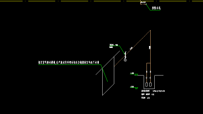

  • 一、污水泵立管就在截圖一中污水泵的位置。橫支管比地面高1米左右。
    二、支管的管徑是DN80,(截圖一上有標(biāo)注)。
    三、污水泵的高度按集水坑底標(biāo)高計(jì)算(見(jiàn)截圖二,有坑底標(biāo)高)
