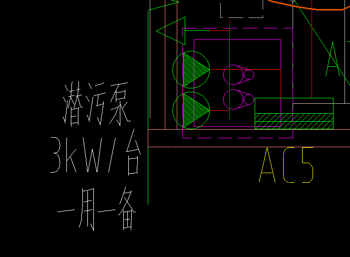

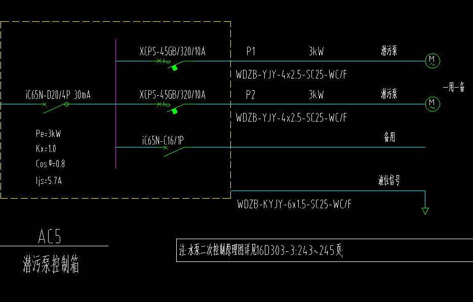

    集水坑潛污泵的電纜計算到坑底還是坑頂,如果算到坑底計算這段配管嗎,還有那個到液位信號的電纜及配管計到哪
    配管計算到坑邊就可以了
    里邊的電纜是防水電纜,不需要配管
    2018-05-21 10:21:12
  • 到水泵的連接電纜是防水電纜,一般不用計算,因為泵自身會帶3米到5米的電纜。
