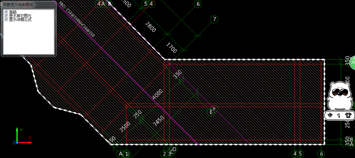

  • 底板鋼筋怎么才能跟著底板的形狀走,而不是斜著?
    底板鋼筋怎么才能跟著底板的形狀走,而不是斜著?形狀

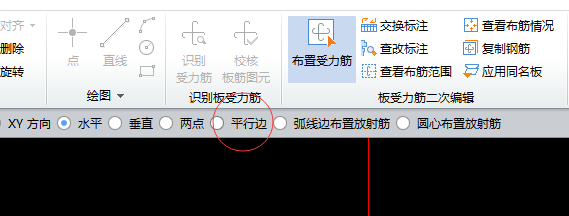

  • 平行板邊布置受力筋
    2019-04-18 17:49:06
  • 可以用平齊邊布置,雖然會(huì)有差異,但它的量不會(huì)很大。
    如果設(shè)計(jì)的鋼筋是通長(zhǎng)布置,分塊布置也不合適,因?yàn)闀?huì)多計(jì)算相互間錨固的問(wèn)題。
    底板鋼筋
    首次提交 2019-04-18 17:49:25  最近修改2019-04-18 17:51:21 (修改過(guò)1次)
  • 那你就需要斷開(kāi)分別自定義范圍按板邊布置鋼筋的。
    2019-04-18 17:49:26
