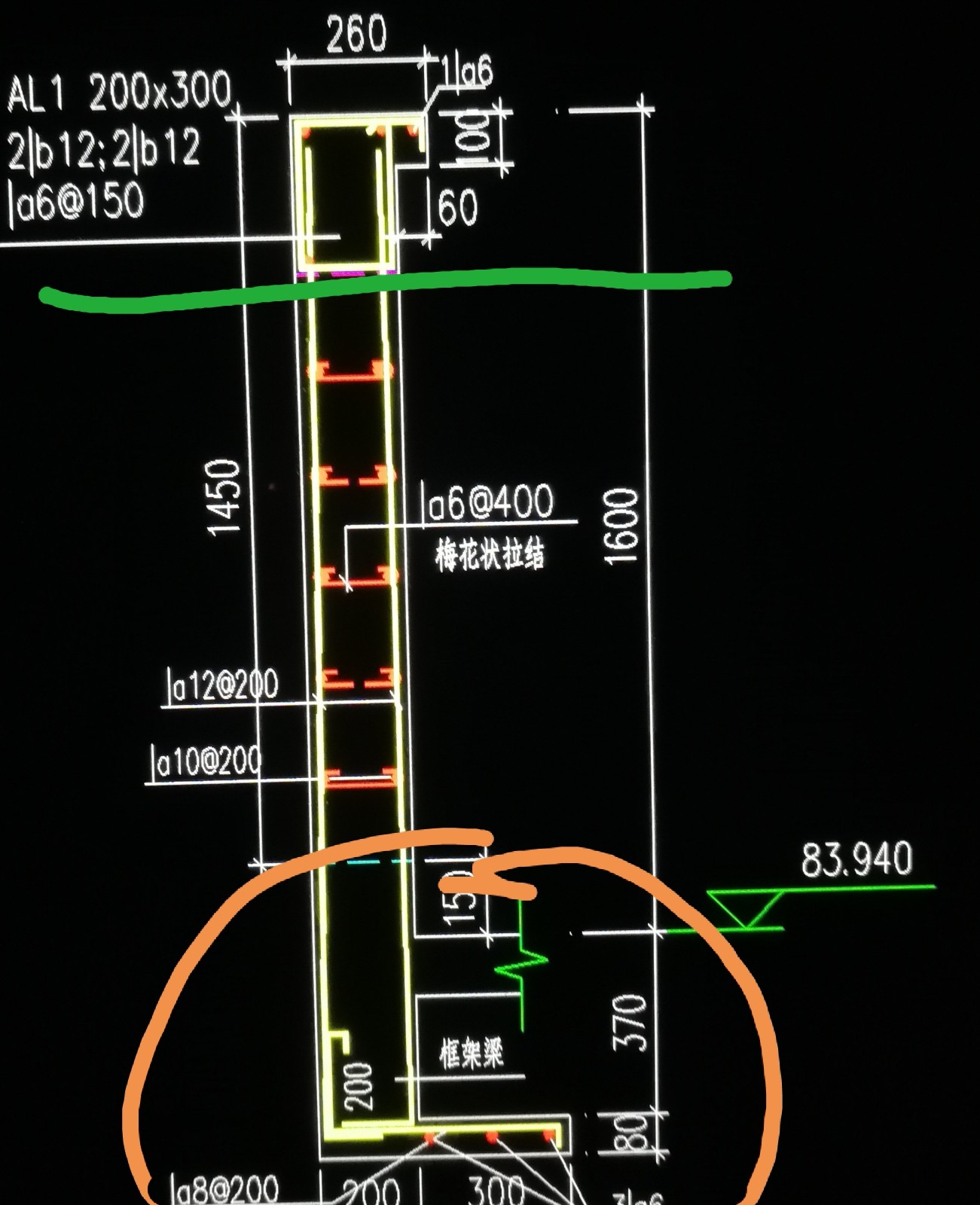

喵喵喵??? 2019-04-18 00:30:20 | 湖北省 鋼筋算量GGJ2013 | 804查看 1回答
造價star
答題: 62 被贊: 23
黃圈內挑板及暗梁挑檐可以按自定義線布置,其他按正常的剪力墻和暗梁畫即可。
