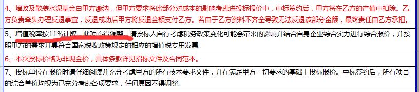

    合同清單編制中明確說明稅率為11%,不得調(diào)整,結(jié)算時(shí)咨詢公司按現(xiàn)行稅率10%下浮1個(gè)點(diǎn),請問是否正確?稅金

  • 稅金只能按國家政策調(diào)整,你有異議的話,可以提供你實(shí)際繳納稅票給他

  • 按合同
    即使按最新的,也要分段,具體看一下那個(gè)新稅率文件,文件上有規(guī)定,有些按原合同,有些可以調(diào)整

  • 你好:合同有約定的執(zhí)行約定。

  • 按合同簽訂期的稅率,而不是按結(jié)算期的稅率。不正確。

  • 調(diào)整稅金是正確的,調(diào)整公式要正確。
