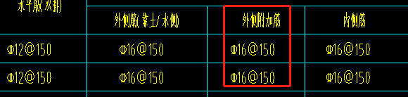

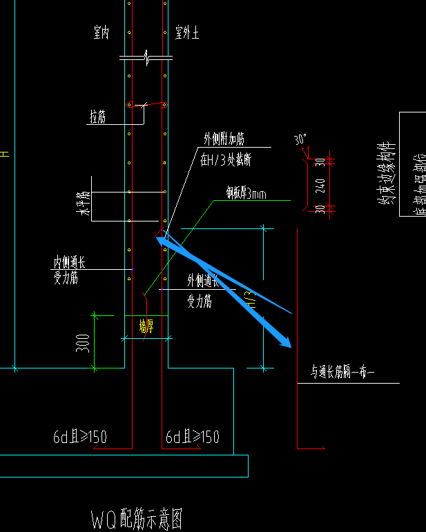

此類鋼筋如何布置?謝謝前輩!
鴻雁 專家
答題: 48712 被贊: 7073
在墻其它鋼筋中定義輸入,設置為垂直加強筋。
2019-04-16 08:29:11
榆木 專家
答題: 1411 被贊: 375
其他鋼筋里面輸入就可以,選擇對應的圖形,輸入鋼筋數據
2019-04-16 08:30:53
天涯浪子 鉑金專家
答題: 52225 被贊: 16361
外墻加強筋在其他鋼筋里面輸入即可
2019-04-16 10:10:48
